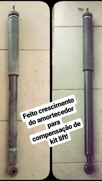

    Pedro, gostei muito do seu carro com kit lift. Gostaria de saber qual é a especificação/tamanho de amortecedor?
    Eu ainda tenho kit lift mas ainda não foi instalado e ainda estava faltando amortecedores e não sei qual é a especificação/tamanho correto para instalar junto e evitar desgaste no pivô.
    Fico no aguardo retorno.
    Obrigado
    Citação Postado originalmente por Pedro Felipe AP Ver Post
    Bom dia galera. Sou novo por aqui mas esse forum me agudou muito no assunto LIFT. Agora venho dar minha contribuição hehe. Comprei o kit da RC4x4 estou usando a pouco tempo. Logo que instalei, percebi um barulho na suspensão traseira quando passava em lombadas um pouco rápido. A pessoa que fez a instalação falou que era o amortecedor dando abertura máxima e que poderia quebrar com o tempo. Daí fizemos um prolongamento no amortecedor traseiro na altura do lift e resolveu o problema. Na frete não precisa alterar nana, pois nao meche no conjunto. A cambagem ficou no limite mas deu pra deixar. Em seguida vou trocar os pneus 205 60 R16 por 215 65 R16. Mando fotos quando trocar.
    Anexo 554358Anexo 554359Anexo 554360Anexo 554361Anexo 554362

    Sei se existe esse amortecedor, não! Acho que, o que fazem é uma gabiarra pra aumentar a distancia do original.
    Citação Postado originalmente por marenato Ver Post
    Obrigado
  • #2241
