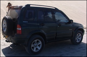

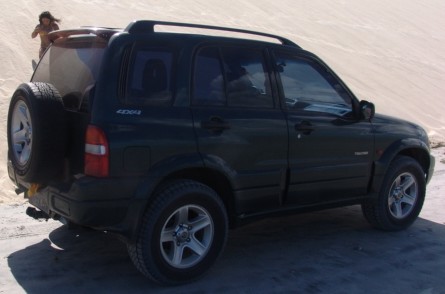

    Citação Postado originalmente por Murillus Ver Post
    Realmente faz uma grande diferancao colocar uns pneus maiores na Tracker...
    Agora sim ela ta linda... 2" na suspensao + amortecedore turbo gas cofap e molas de opala 6 cc na trazeira + pneus 235/70/16 firestone Destination A/T
    A escolha por Firestone Destination A/T foi:
    1) meu uso basicamente em dunas ou seja nao preciso de muita tração em 80% do percursos
    2) rodar bem macio e ser bastante silencioso
    3) ser usado para pick-ups e veículos SUV’s (s10 e frontier) logo sempre vai ter no mercado... nao consegui os graber at2 235/70/16 nem a pau...
    4) preço
    espero ter acertado nestes pneus...
    quanto ao estribos, quebramato e farois de milha, por falta de tempo nao os coloquei ainda...
    Preciso tb de uma dica pro guincho... qual escolher entre 9000 a 12000?...
