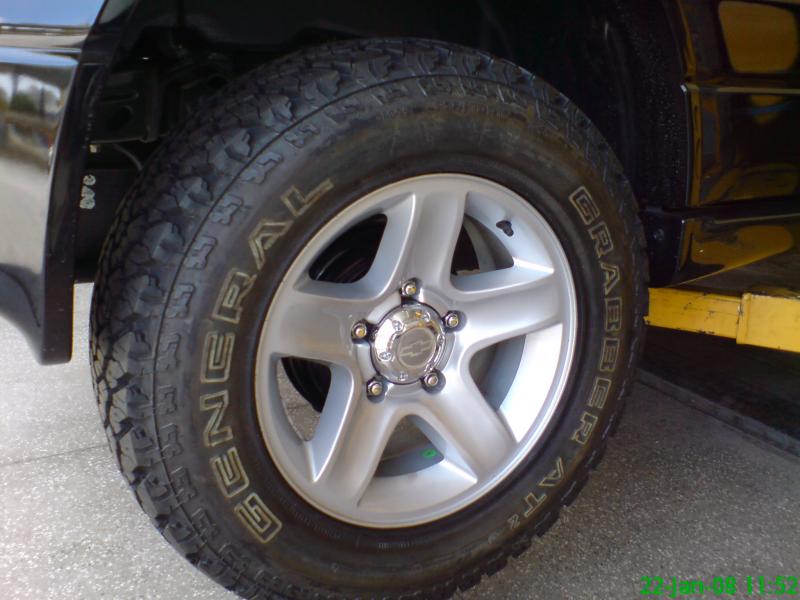

    minha dúvida é a seguinte:
    pretendo trocar os 235/60-16 asfalto originais do GV por uns 235/70-16 A/T.
    Tenho que levantar a suspensão? Visualmente parece que trocando os pneus
    pelos série 70, eles vão pegar nas saias...

    Nessa medida não pega nada.
    Mas sugiro você estudar a hipótese de calços de 2" na suspensão. O resultado final ficaria muito bom.
    Como opção pesquise os Continental - General Grabber AT2 235/70/16
    http://www.conti-online.com/generato...berat2_pt.html
    Novo Troller - pneus BF Mud 285/70/17
