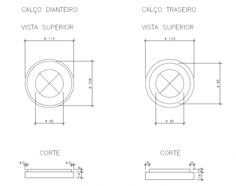

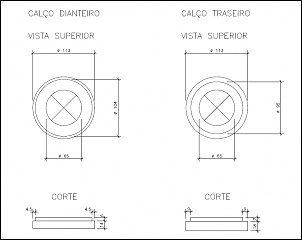

    Question Lift de 2" no Tracker
    tempos atrás encontrei este desenho de calços para levantar o Tracker em uma polegada.
    Posso usar o mesmo desenho, porém com 2 polegadas de altura?
    Meu Tracker está com amortecedores de Opala na traseira.
