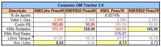

    Consumo Tracker 2.0 16v com pneus 70 ao inves dos originais 60
    Pessoal, fiz algumas contas usando as últimas médias de consumo e, apesar da prática parecer desanimadora, na teoria os numeros são interessantes.
    Considerando que com os pneus maiores existe um ajuste do odômetro onde tanto a velocidade e a kilometragem percorrida diferem das condições normais do carro, fiz alguns testes com o GPS e usei então sua velocidade mais precisa.
    Em mais de um aparelho GPS e em diversas velocidades o ajuste de velocidade de antes (carro original) para agora se aproxima muito do ajuste do diâmetro dos pneus maiores. Ou melhor, agora o GPS bate com a velocidade do hodômetro, contrariando os fabricantes que então deixam o marcador mostrando sempre uns 10km/h a mais do que realmente estamos.
    No quadro abaixo os numeros em laranja e vermelho são inseridos e os em azul são o resultado pesquisado. As colunas 2 e 4 mostram o valor dos kilometros percorridos com um litro de gasolina nas duas situações: com pneu original 235 x 60 x 16 e com pneu maior 235 x 70 x 16 (o percentual de ajuste distancia percorrida calculado numa planilha de medidas de pneus adquirida nesse forum resulta numa variação de 6,8274%).
    As colunas 3 e 5 são meros testes para se saber quanto o carro roda com uma nota da oncinha.
    Como a kilometragem média original (9,54km/l) acontecia antes da Dilma mudar de 21 para 25 o percentual de água, ops álcool, na gasolina, o valor de 8,73km/l na verdade pode ser ajustado para 9,08km/l.
    Fica então a diferença de aproximandamente singelos 460m de consumo a mais se vc colocar pneus maiores.
    Não sei se posso considerar os parâmetros assim para fazer esse cálculo (me corrijam se esqueci algo) mas foi a forma que encontrei para explicar os valores irreais do hodômetro. Assim não tô achando que o carro bebe tanto com pneus maiores como acreditava.
    OBS: outra coisa interessante é que a kilometragem do carro a partir da mudança vai ser sempre uns 7% a menos que o marcado no painel... eeeeba!
