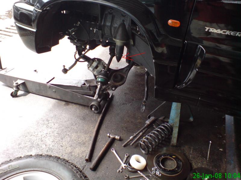

    Dúvidas sobre calço dos batentes
    Coloquei o calço nos batentes da dianteira (pois uso, como vcs, o amortecedor original), na traseira coloquei os da Suprema a Gás. Nesse caso é necessário incluir o calço do batente traseiro tambem? Particularmente acho que não..
    Aguardo ajuda,
    Att.

    E no caso de usar a configuração padrao (traseira): mola original + calço de molas (5cm) + amortecedor suprema é necessario o calço do batente da mola também? Coloquei no Tracker mas estou com essa dúvida... pois esse calço do batente é para o amortecedor original (aí usando o Suprema não sei se é necessario ou não.)
    Neste caso, creio que tb não é necessário. O Mário Iwakura, o Valter Beltran e o Hélio Rodrigues usam esta configuração e nunca reportaram problemas de fim de curso na traseira. Acho que o amortecedor de Suprema tem curso suficiente.
    Tarciso, talvez você precise. Eu tive essa configuração no GV e depois de um tempo de uso dava fim de curso com o carro carregado. Mas quando eu instalei o kit o carro estava com 90.000 km, talvez a mola já estivesse ruim.

    Postado originalmente por TMorais
    Boa noite pessoal. Depois que eu coloquei os amortecedores da Suprema, não deu mais final de curso. Abs.
    p.s.TMorais, O calço do batente , você quer dizer aquela borracha que vai rente à mola? Se for, tem que usar sim.

    VBeltram,
    Segue uma foto onde sinalizei o batente da mola dianteira.. nesse caso estamos colocando um prolongador (nesse batente) para que o amortecedor dianteiro não dê fim de curso. A dúvida é se na traseira há essa necessidade também. (Não é o batente circular da mola não.)
    Att.
