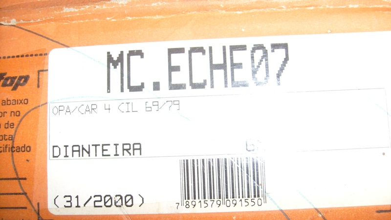

    Segue anexo, foto da mola aplicada no meu carro!

    É, mas as que o André, percursor deste forum está usando é a MC.ECHE41, veja abaixo o comentário dele:
    "As que eu usei são as do molas Cofap do Opala 4cc com ar - ano 80 a 92 (ECHE 41)."

    Eu sei Suv. Estas molas do André, tb são molas dianteiras de Opala...as de 6CC que o Murillus está usando no Tratrablue tb são dianteiras do Opala. Eu quis só enfatizar que as molas que devem ser aplicadas no Tracker são as molas dianteiras de Opala. Não importa o ano do Opala. O problema que tem que ser enfatizado é que esta mola que o Andre está usando e tb a que o Murillus está usando, deixam a traseira do Tracker mais alta que a dianteira. Dá uma diferença de altura significante. Já as molas que eu estou usando, dá diferença tb, mas esta diferença é insignificante.
