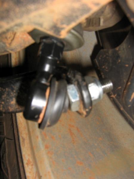

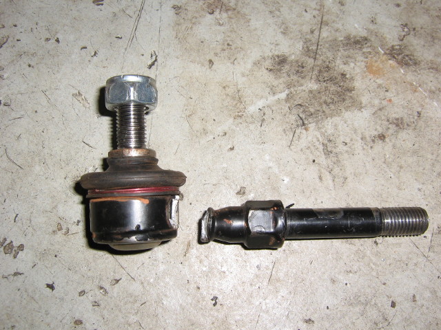

    Passei as últimas quatro semanas testando todas estas possibilidades que voces citaram, minhas conclusões:
    Inversão das bieletas: As bieletas originais duraram duas semanas e uma quebrou , pensei que podia ser coincidência e elas estivessem velhas meu carro tá com 87000KM , coloquei duas bieletas novas e rodei com elas até providenciar os calços , e 4 dias depois quendo eles ficaram prontos mais uma quebrou.
    Inversão das bieletas mais calço: Em seguida coloquei mais uma bieleta nova, mais dois calços totalizando 12 mm , engraçado que com esta medida a barra já pegou na travessa e eu tive que tirar um pouquinho da aba desta. Rodei tres dias e quando fui checar a borracha das bieletas já estavam esmagadas quase rasgando.
    Remoção da barra: me libertei da barra a quase duas semanas, e estou acabando de chegar de uma viagem de +- 400km com 80% de trilhas e estradas de terra ruim pela Serra do Cipó e não senti a menor falta.
    Considerações gerais: Invertendo as bieletas e colocando os calços fica claro que as bieletas funcionam em uma posição mais próxima da ideal mas ainda forçadas, o que no meu caso não foi suficiente, e quando desmontei a barra as bieletas já apresentavam sinais de desgaste prematuro.
    E é óbvio também que a barra estabilizadora está lá por um motivo, então a sua retirada implica em consequências , mas a minha impressão e fiz vários testes sozinho no carro é que para a minha tocada, tranquila principalmente em curvas, ela não fez diferença nenhuma. Tentei simular inclusive o famoso teste do alce a 80 e a 100km/h.
    O meu carro está cada vez mais se aproximando de um Jipe e se distanciando de um automóvel , é esta minha proposta.
    I'm free...
    Foto 1 calço 12 mm
    Foto 2 e 3 bieletas forçadas com carro no chão invertidas e com calço.
    Foto 4 desgaste na travessa
    Foto 5 local onde todas quebram, observem que ela não quebrou na articulação , sinal de stress na haste.
    Desculpe por ter me alongado.
    []'s Carlos

    Carlos,
    Grato pelas fotos. Fica claro que o calço não modificou em praticamente nada. Sinceramente, não sei como o Hélio conseguiu fazer mágica...
    Na minha humilde opinião, além da retirada da barra, talvez a única solução seja: não colocar o calço, inverter a bieleta e fazer um pequeno retângulo em aço, dobrado em v, com 1 furo em cada ponta, numa parafusar na barra e pôr uns 2 pontos de solda e assim conseguir um ponto de fixação mais baixo e angulado para a bieleta. Não sei de fui claro.
    Mário.
