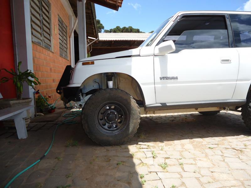

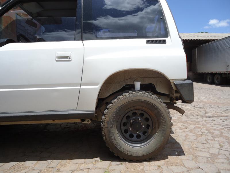

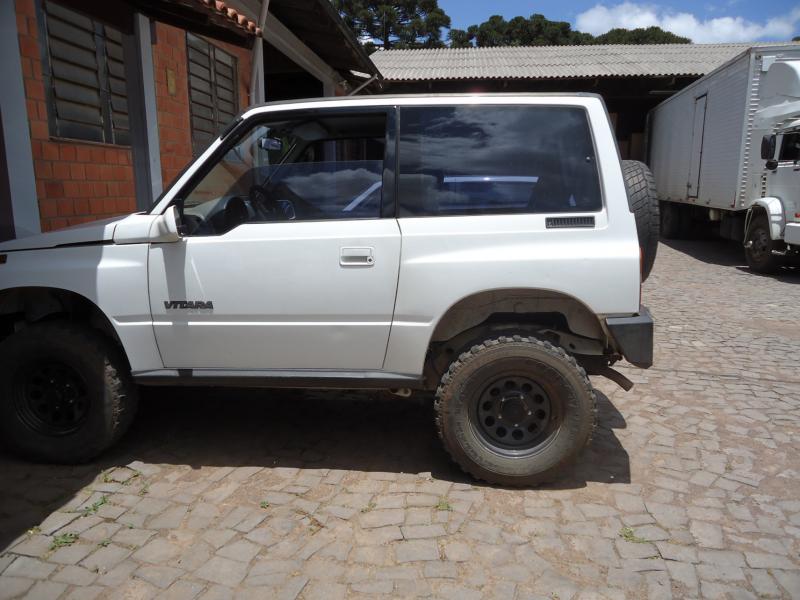

    TFelipe
    3 Anexo(s)
    segue as fotos, coloquei um daqueles copos plasticos de 200ml para ter uma idéia melhor...
    medi o espaço entre o paralama e o pneu, na traseira há 22cm de espaço livre e na dianteira 19cm
    o pneu hoje está com mais ou menos 70cm de diametro
    Anexo 323383Anexo 323384Anexo 323385
    ps: lembrando que as minhas molas são originais que vieram com o carro em 97, certamente estão cansadas, com um jogo novo de molas originais deve ficar um pouco mais alto...
