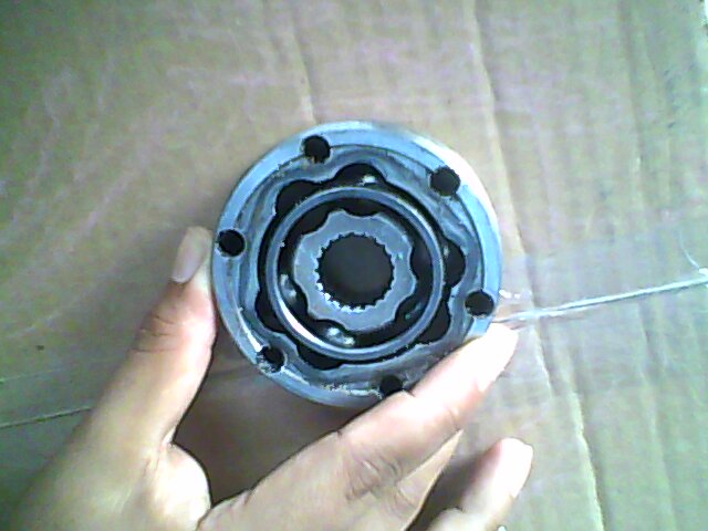

    Pessoal, sou um feliz proprietário de um GV 4x4 2.0 2009 automático, essa semana quando estava voltando de viagem meu carro perdeu tração, só andava com o bloqueio do diferencial central ativado, no dia seguinte já na oficina, meu mecânico avaliou e disse que o problema esta na junta deslizante do cardan dianteiro. Só achei para vender aqui no Brasil o eixo completo usado, o que não é uma solução ideal para mim, a não ser que carro doador fosse novo tipo um 2014. Mas a ideia principal seria trocar a junta por uma nova OEM. Alguém conhece alguma solução?

    Por curiosidade, ligou em alguma C$$ pra verificar o preço? Pega o código da peça, com ele fica mais fácil de pesquisar...
    De qualquer maneira, fui dar uma procurada no google pra ver se achava algo pertinente pra ajudar e achei esse distribuidor: Juntas Deslizantes - IMA Verifica se eles possuem...

    Fui a uma C$$ eles vendem apenas o cardan completo pela bagatela de 5 mil e mais alguns... O código é 2710166j01...
    2710166J01 Genuine Suzuki SHAFT ASSY, PROPELLER FR 27101-66J01 | eBay
    Segue anúncio como exemplo...
    Nossa, que barato.... kkkkkkkkk
    Bom, se nao aparecer mais nenhuma alternativa aqui, liga praquela empresa que falei ou procura em ferro velho...

    aqui vc consegue importar, vai sair uns 2000 reais com imposto e frete

    mas como aconteceu este defeito? comeu o friso interno que acopla no cardan?
