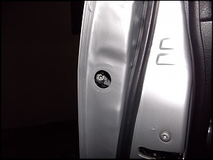

    Olá pessoal,
    a pouco mais de 15 dias adquiri um GVIII 2010 Aut, ainda estou descobrindo seus recursos, já veio instalado protetor de cárter e Tcase, mas percebi algumas coisinhas:
    1 - O carro não abre (mecanicamente) somente com a chave na porta, precisa acionar sempre pelo controle da chave, isso é um problema ou é assim mesmo?
    2 - O controle da chave reserva não está funcionando, alguém sabe se ele já vem com pilha/bateria ou também pode ser um problema?
    3 - Outra coisa, as letras indicadoras de posição do câmbio no console central são iluminadas ou não? pois estão todas apagadas.
    Valeu pessoal, depois trago mais dúvidas...
    Olá pessoal,
    vim só pra um feedback dos meus problemas...
    1 - Resolvido. Tirei o forro da porta e tive acesso a uma haste que sai da fechadura e encaixa no mecanismo dentro da porta, basta retirar este parafuso (foto) e puxar a fechadura para fora e encaixar a haste no mecanismo.
    2 - Resolvido. Troquei a bateria (CR1620).
    3 - Não resolvido. Fiquei com receio de sair quebrando o acabamento lateral e desiste, vou deixar apagado mesmo.
    Valeu pessoal.
