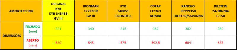

    GV3 Comparativo medidas de aberturas amortecedores traseiros (para lifts)
    GV3 2009 - Perfumarias e Lift 1 1/4" feito em casa-gv3-comparativo-abertura-amortecedores-traseiros.jpg

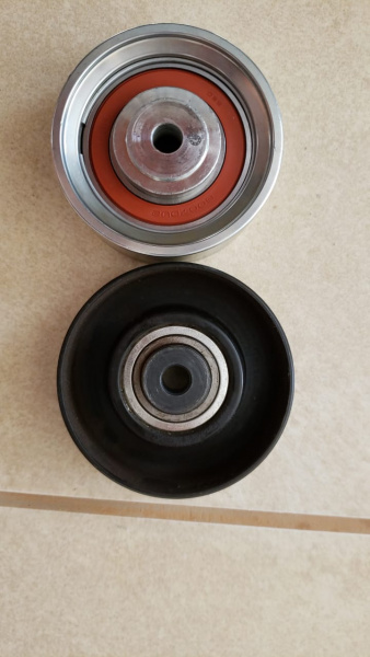

    GV3 L4 2.0 Polia de apoio alternativa
    Além da troca do rolamento 60052RS ou DDU na polia idle/ociosa de apoio da correia de serviços por menos de 20 reais de material, temos uma outra alternativa bem parruda por um custo por volta de 150, ao inves de 500 de css mit/zuki.
    A polia de apoio da Amarok. Tem uma diferença mísera de diâmetro mas o restante é encaixável. Esperamos que a durabilidade seja boa.
    GV3 2009 - Perfumarias e Lift 1 1/4" feito em casa-gv3-l4-2.0-polia-apoio-x-amarok.jpg

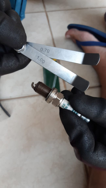

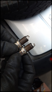

    GV3 L4 2.0 Velas Falsas
    As velas a seguir tem:
    - inscrição pintada depois sobre a porcelana;
    - folga de aperto na rosca do contato superior que encaixa na bobina;
    - gap absurdamente aberto por desgaste prematuro por material muito inferior na fabricação: GAP de 1.7mm!!! onde o ideal seria 0,9 a 1mm para nossa mijolina.
    GV3 2009 - Perfumarias e Lift 1 1/4" feito em casa-gv3-l4-2.0-velas-falsas-2-.jpg GV3 2009 - Perfumarias e Lift 1 1/4" feito em casa-gv3-l4-2.0-velas-falsas-1-.jpg

    Rolamento da polia de apoio - dúvida
    Boa noite Chuva. No caso da troca do rolamento, basta a substituição do mesmo e aproveitamento da polia original, ou deve-se substituí-la também? Meu GV 2015 está zuando muito esse rolamento e vou trocá-lo amanhã. A retirada da polia é feita sacando a porca de fixação no centro da polia e pronto? Agradeço antecipadamente.
    Citação Postado originalmente por Chuva Ver Post
