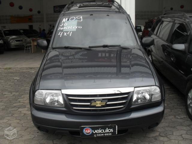

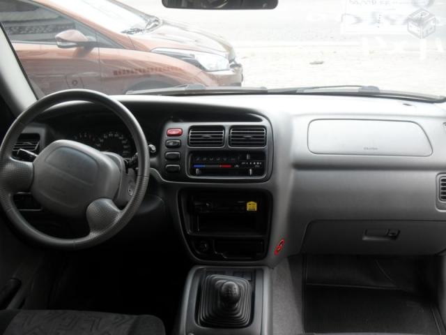

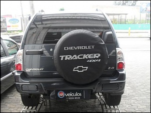

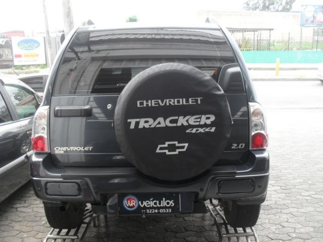

    Boa tarde Rubens, já estou com negócio praticamente fechado em uma Tracker 08/09 da WR Veículos da Serra.
    Liguei pra lá negociei direto com o dono da loja consegui baixar o valor de 33.800,00 para 32.000,00.
    Já estou com a minha ficha aprovada lá do financiamento, e o dono já reservou o carro pra mim até semana que vem, nas fotos ele está muito bonito, quinta feira estarei indo vê-lo e possivelmente fechando negócio.
    O que olhar na hora de comprar uma Tracker 08/09-2999617887.jpgO que olhar na hora de comprar uma Tracker 08/09-2933711163.jpg
