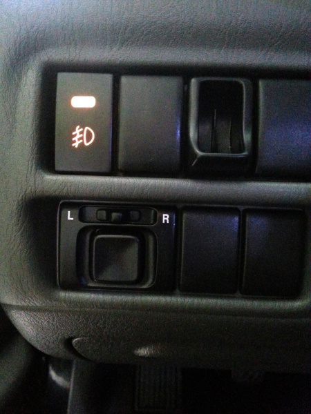

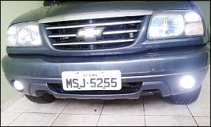

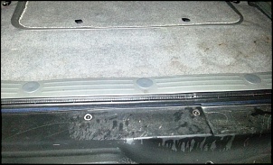

    Bom... vamos lá, mais algumas atualizações na viatura.
    Chuva, consegui os acabamentos daquela peça plástica do porta malas, consegui uma peça de cor bem próxima e com diâmetro maior que coube como uma luva, veja como ficou.
    O que olhar na hora de comprar uma Tracker 08/09-20131222_103045.jpg
    Faróis de Milha instalado ontem, me cobraram R$130,00 pra instalar, não gostei do valor e resolvi por a mão na massa, fiquei de 14h e terminei as 19:30... kkkkkk ô trabalhão danado, mas ficou bom, só o botão que tem uma luz laranja feio demais, mas isso vai ficar pra depois quando eu voltar de folga do trabalho de novo.
    O que olhar na hora de comprar uma Tracker 08/09-20131222_103145.jpg O que olhar na hora de comprar uma Tracker 08/09-20131222_104716.jpg
    O que olhar na hora de comprar uma Tracker 08/09-20131222_103123.jpg
    Amanhã deve chegar meu DVD Positron 8650 2din com Câmera de Ré, vou ver se consigo instalar amanhã mesmo ainda e depois posto como ficou e se ficou legal

    Ficou legal os acabamentos do porta malas!!! show. de onde tirou os circulinhos?
    Quanto a luz dos faróis de milha, só trocar por 2 leds super brancos e usar dois resistores em cada um de 560R, ou 470R ou 680R.. talvez os mais altos melhor pq fica menos brilhoso. Aponte os leds pra frente entortando com alicate pq se por igual a posição das lâmpadas não vai iluminar nada.

    Então Chuva, esse acabamento nada mais é do que uma presilha, a parte de baixo é presilha do tipo das portas porém com essa cabeça em cima dando o acabamento. Achei em uma loja aqui que só vende emblemas, essas coisas pra carros.

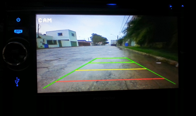

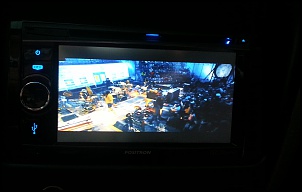

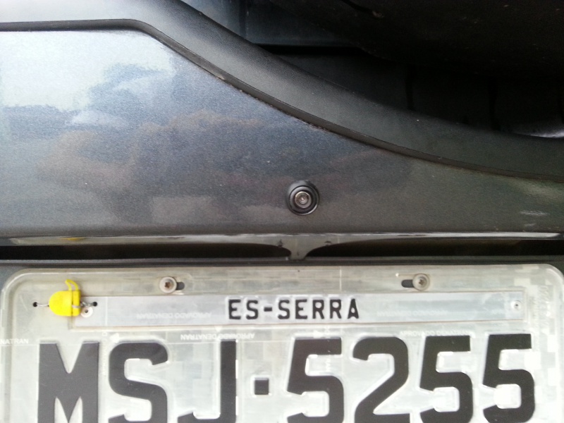

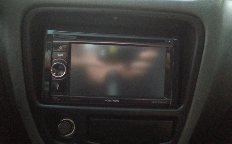

    Galera, conforme prometido, seguem as fotos do DVD com a Câmera de Ré, agora ficou bacana o negócio
    A posição da câmera eu mudei em casa, o camarada que instalou estava numa má vontade de fazer o serviço então pedi pra ele ligar tudo e cheguei em casa, furei o parachoque e fixei a câmera pra ficar embutida. Antes ele tinha fixado na parte de baixo do parachoque com fita dupla face e dois parafusos de rosca soberba, ficou muito chamativo, grosseiro. Na foto da câmera até da pra notar onde estava fixado.
    O que olhar na hora de comprar uma Tracker 08/09-20131224_165214.jpgO que olhar na hora de comprar uma Tracker 08/09-20131224_165249.jpgO que olhar na hora de comprar uma Tracker 08/09-20131224_165305.jpgO que olhar na hora de comprar uma Tracker 08/09-20131224_165135.jpg
