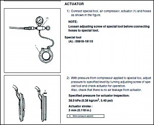

    Venho pedir a ajuda dos amigos . . . neste fds no meio de um passeio no interior de MG, notei que repentinamente perdi a tração 4x4 . . .ela estava funcionando normalmente e no meio de uma subida mais íngreme com muito cascalho a viatura começou a perder aderencia . . . a luz do 4WD ficou piscando . . . . . . e nada da tração dianteira. . . . parei, desengatei e engatei a tração, a reduzida, e nada . . . a luz verde do 4WD ficava piscando até apagar e nada de engatar o diferencial . . . continuei na reduzida apenas com tração traseira, subindo no impulso. . . .
    Lembrei deste excelente tópico e culpei a bombinha do compressor . . . . Antes de o desmontar ou o substituir, fiz alguns testes . . . retirando a mangueira que vai ao diferencial e ligando a tração, a bombinha é acionada e sai ar pela saída correspondente. . .tampando a mesma, a lâmpada do 4WD e o motor do compressor desarma. . . abrindo novamente a saída de ar, a indicação 4WD apaga e o motor do compressor parte imediatamente, ficando energizado até que se tampe novamente a saída, quando então volta a acender a indicação do 4WD e o motor para . . . ou seja, concluí que o sistema compressor/pressostato estava perfeito. . . . segui a tubulação até o diferencial dianteiro e retirei a mangueira de conexão. . . confesso que não gostei quando saiu um pouco de óleo . . . . repeti o teste . . . tampando a mangueira junto ao diferencial, o circuito é pressurizado, a indicação 4WD acende e o motor do compressor desliga . . .liberando a mangueira, a indicação apaga e o compressor volta a funcionar.
    Bem, com isto cheguei a desagradável conclusão de que o problema deve estar dentro do diferencial dianteiro. Ou no atuador, que pelo que entendi deflexiona 3 mm quando pressurizado com 5,4 libras :

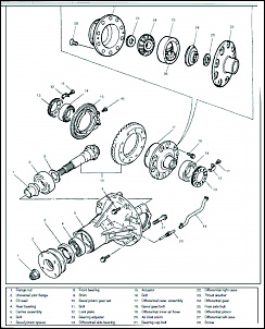

    Ou então, algum problema nas conexões internas do diferencial (itens 19 ou 20), que deve ser mais fácil de corrigir do que o atuador (itens 15 e 16):
    Acionamento do 4x4 do Grand Vitara / Tracker-dif.jpg
    Alguem já passou por um problema parecido ?
    Será que minhas conclusões podem estar corretas (espero que não. . . .e que seja algo mais simples. . .)
    Confesso que a simples ideia de abrir o diferencial me deixa sem $$$ono . . . alem de não ter a menor ideia de onde conseguir um novo atuador, se for este o problema. . . . alguem teria alguma dica / sugestão ?
