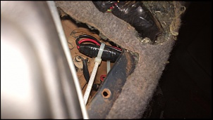

    Cool O problema do conjunto compressor Acionador do 4x4 pode ser na alimentação elétrica.
    Caros!
    Gostaria de compartilhar uma experiência que ocorreu comigo em relação ao acionador da 4x4 da TRACKER 2008. Fiz todos os procedimentos de manutenção da bomba de acionamento citados pelo colega mas o problema ainda persistia. Então resolvi analisar mais detalhadamente o problema que só descobri quando comprei o manômetro e instalei na linha de pressão: 1 - o tempo para acender a lampada do 4x4 é exatamente o tempo para encher a linha de pressão para o diferencial até o botão interno atuar com a pressão de 4 a 7 libras, no meu caso, exatos 4,5 mca. 2 - Se houver qualquer vazamento a pressão cai gradativamente conforme a severidade do mesmo. Mas percebi que quando acelerava a minha tracker a pressão caia a zero quase que instantaneamente e depois voltava a pressurizar, mas na rampa retirando a lancha da água, o estrago estava feito pq o diferencial dianteiro desacoplava e fazia o tranco característico que enlouquece qualquer jipeiro... 3 - Conclui o seguinte: se a pressão cai bruscamente é porque a linha de alimentação 12V do conjunto está com problemas porque a única justificativa para essa queda brusca da pressão é a desenergização do solenoide que libera o ar. Verificando então essa linha achei o problema: Há 2 anos tive um outro problema de quebra do suporte do focinho que por sua vez danificou um pedaço da caixa seca do câmbio os conjuntos tiveram que ser retirados para reparos, trocados por focinho de ferro bla bla bla. Ocorre que o mecânico ao reparar a tcase, deve ter quebrado o conector do 4x4 e fez uma emenda apenas torcendo os fios e conectando novamente. Mas com o tempo, essa emenda folgou com as trepidações das estradas e provocou a intermitência do acionamento do 4x4 que foi ficando paulatinamente cada vez mais frequente. Consegui arrumar eu mesmo o problema abrindo a abertura do câmbio por cima e colocando outro conector e refazendo as conexões soldando tudo conforme manda o figurino. Resultado: Show. O acoplamento agora está sendo feito da forma correta e a luz da tração não apaga mais ou seja tudo funcionando. Segue a Foto mostrando o local entre os bancos por onde fiz o serviço.
    Miniaturas de Anexos Miniaturas de Anexos Acionamento do 4x4 do Grand Vitara / Tracker-2013-09-11-2456.jpg
    O meu sistema também não esta acoplando o diferencial, acho que é algum problema elétrico, que aconteceu quando foi consertado o coletor de descarga. Alguém tem o esquema de como seguir o circuito desde o conector da tcase? Vi que o cabo tem três pinos. Tava pensando em curto circuitar o conector pra ver se o comando tá indo, depois tentar retirar o contato da tcase (precisa tirar o óleo para soltar o conector?). Se alguém tiver algum detalhe deste circuito completo favor enviar. Obrigado.
