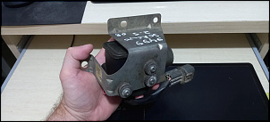

    Meu 4x4 não estava funcionado. Tive problemas com o módulo e ele não estava mandando energia para bomba. Um "mexanico" me sugeriu colocar roda livre, e disse que iria dar um jeito. Coloquei roda livre automática AVM, ele instalou e disse estar OK. Na primeira vez que fui usar o 4x4, engatei e vi que não estava funcionando, quase fiquei atolado no barro. Ao subir o carro no elevador, verifiquei que a bomba não estava mais lá. Depois de um longo tempo, comprei esta bomba no mercado livre, instalei uma chave liga/desliga no console, próximo a alavanca. Instalei a bomba no mesmo lugar da original, com uma fiação nova. Liguei a chave que aciona a bomba, acionei a alavanca e...funcionou perfeitamente. Não precisaria nem ter colocado a roda livre !! Só precisei adaptar esta bomba em anexo.

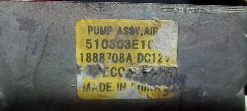

    Citação Postado originalmente por Bobpeh Ver Post
    Sabe o código? Como achou a peça, onde comprou. Abs
    Olá, colega. Encontrei a peça no "Merc@doLivre" como "Bomba De Vacuo Kia Sorento 2.5 09 Diesel 4x4".
    Anexo fotos com o que restou do código da peça (suporte do Kia), e da bomba fixada ao suporte do Kia (basta desaparafusar e fixar no suporte do Tracker).
    Abraço.
