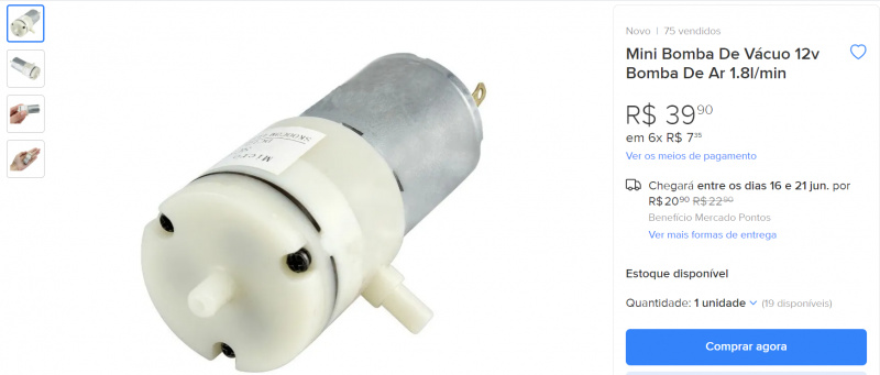

    jipezuki
    1 Anexo(s)
    Meu 4x4 não estava funcionado. Tive problemas com o módulo e ele não estava mandando energia para bomba. Um "mexanico" me sugeriu colocar roda livre, e disse que iria dar um jeito. Coloquei roda livre automática AVM, ele instalou e disse estar OK. Na primeira vez que fui usar o 4x4, engatei e vi que não estava funcionando, quase fiquei atolado no barro. Ao subir o carro no elevador, verifiquei que a bomba não estava mais lá. Depois de um longo tempo, comprei esta bomba no mercado livre, instalei uma chave liga/desliga no console, próximo a alavanca. Instalei a bomba no mesmo lugar da original, com uma fiação nova. Liguei a chave que aciona a bomba, acionei a alavanca e...funcionou perfeitamente. Não precisaria nem ter colocado a roda livre !! Só precisei adaptar esta bomba em anexo.
    Anexo 576492
