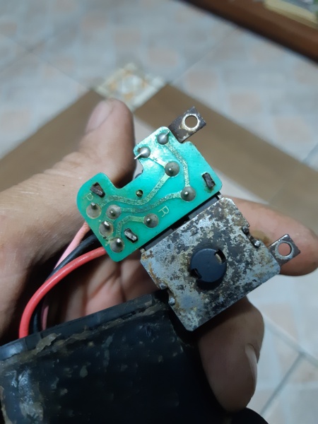

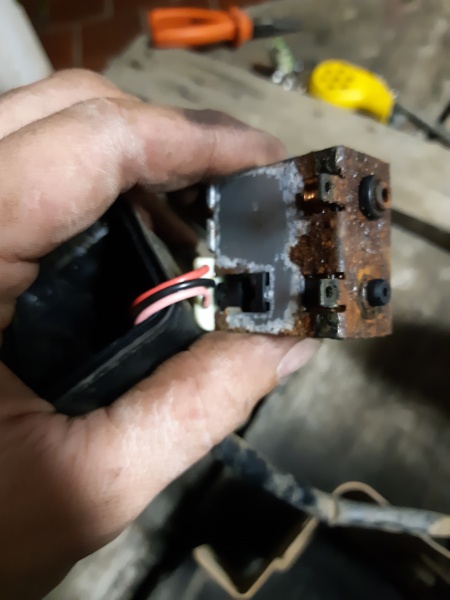

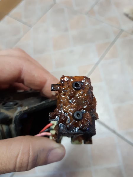

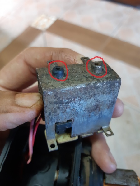

    Gostaria de deixar minha contribuição para o tópico aqui também, pois muito penei com este tal compressor. Minha tracker parou de funcionar o 4x4 e não ligava a luz no painel. Resolvi então desmontar o compressor e verificar o que poderia ser. De primeira já foi possível perceber que o meu se encontrava em péssimas condições, com muita oxidação e sinais de entrada de água (figura 1). Fiz então uma pasta para remover a ferrugem (retirei a receita deste link: YouTube). Apliquei a pasta e deixei agir por 48 horas (figura 2), removi e refiz o procedimento (figura 3). Saiu muita ferrugem, mas só fiquei satisfeito quando apliquei duas demãos de conversor de ferrugem TF7.
    No rotor do motor passei uma lixa fina e removi o produto para não interferir na ação do imã. Montei tudo e voltou a dar um sinal, mas a luz voltava a apagar. Desmontei novamente e percebi que um dos imãs se soltou da carcaça do motor, então removi os imãs (se não estiverem soltos tem que esquentar em água quente), lixei para remover a cola restante, limpei, apliquei trava rolamento e com cuidado montei os imãs nos seus lugares, que estão marcados por rebaixos na carcaça. Aguardei 24 horas para secagem do trava rolamento e montei tudo novamente.
    Também troquei as duas borrachinhas (o’rings) que ficam entre o diafragma e a bobina e entre o diafragma e o pressostato. Montei mantendo as antigas no lugar para que pressionem as novas na ponta (montagem no destaque da figura 3).
    Para minha decepção ainda não foi o suficiente, então em uma última tentativa desmontei o conjunto e percebi que as trilhas do circuito que comanda o motor tinham sido danificadas pela umidade. Apesar de testar com o multímetro e todas as resistências estarem dentro do esperado, provando que não haviam trilhas rompidas, as mesmas apresentavam “bolhas” evidenciando oxidação, o que provavelmente não permitia a passagem da corrente necessária (figura 4). Retirei o verniz e refiz as trilhas, e já aproveitei para refazer a soldas dos fios que ligavam na placa, pois de tanto movimentar para montar e desmontar já estavam quebrando (figura 5).
    Feito isso, montei tudo novamente a luz do 4x4 voltou a acender. No momento está piscando alguns segundos antes de estabilizar, mas depois que estabiliza não pisca mais. Acredito que possa haver algum resquício de sujeira na tubulação de entrada de ar do compressor, pois enquanto o mesmo estava desmontado, resolvi limpar a tubulação e encontrei a mesma totalmente obstruída.

    Postado originalmente por PandaPaschoal Ver Post
    Gostaria de deixar minha contribuição para o tópico aqui também, pois muito penei com este tal compressor. Minha tracker parou de funcionar o 4x4 e não ligava a luz no painel. Resolvi então desmontar o compressor e verificar o que poderia ser. De primeira já foi possível perceber que o meu se encontrava em péssimas condições, com muita oxidação e sinais de entrada de água (figura 1). Fiz então uma pasta para remover a ferrugem. Apliquei a pasta e deixei agir por 48 horas (figura 2), removi e refiz o procedimento (figura 3). Saiu muita ferrugem, mas só fiquei satisfeito quando apliquei duas demãos de conversor de ferrugem TF7.
    Procedimento bem realizado, muito bem explicado, muito didático!! Parabéns, PandaPaschoal, legal de verdade!! Obrigado, é este tipo de contribuição que faz deste forum algo espetacularmente útil!!

    Obrigado pelo reconhecimento Hafen! E pra encerrar o caso, hoje consegui resolver por completo o problema.
    Desmontei a tubulação que liga o compressor ao diferencial, limpei com bastante ar comprimido e um pouco de spray desengripante. Lembrando que pra fazer isso tem que desconectar as duas pontas da tubulação, para a sujeira não acabar indo para o diferencial ou compressor, dependendo do sentido que é assoprado. Enfim, após a limpeza remontei tudo e a luz voltou a funcionar como deveria: demora cerca de dois segundos pra ligar, mas depois de ligar não pisca mais.
    E por não saber se haviam emendas no meio da tubulação acabei removendo toda ela, o que não recomendo, pois além de complicado é desnecessário. A tubulação é rígida, o que dificulta bastante pra retirar a mesma entre as demais peças. Só há uma mangueirinha em cada ponta, basta desconectar as duas e soprar ar em uma delas. Para limpar só com ar comprimido e uma ponteira que conecte na mangueira, pois a tubulação é tão fina que não passa nem um arame fino.
