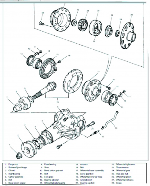

    Venho pedir a ajuda dos amigos . . . neste fds no meio de um passeio no interior de MG, notei que repentinamente perdi a tração 4x4 . . .ela estava funcionando normalmente e no meio de uma subida mais íngreme com muito cascalho a viatura começou a perder aderencia . . . a luz do 4WD ficou piscando . . . . . . e nada da tração dianteira. . . . parei, desengatei e engatei a tração, a reduzida, e nada . . . a luz verde do 4WD ficava piscando até apagar e nada de engatar o diferencial . . . continuei na reduzida apenas com tração traseira, subindo no impulso. . . .
    Lembrei deste excelente tópico e culpei a bombinha do compressor . . . . Antes de o desmontar ou o substituir, fiz alguns testes . . . retirando a mangueira que vai ao diferencial e ligando a tração, a bombinha é acionada e sai ar pela saída correspondente. . .tampando a mesma, a lâmpada do 4WD e o motor do compressor desarma. . . abrindo novamente a saída de ar, a indicação 4WD apaga e o motor do compressor parte imediatamente, ficando energizado até que se tampe novamente a saída, quando então volta a acender a indicação do 4WD e o motor para . . . ou seja, concluí que o sistema compressor/pressostato estava perfeito. . . . segui a tubulação até o diferencial dianteiro e retirei a mangueira de conexão. . . confesso que não gostei quando saiu um pouco de óleo . . . . repeti o teste . . . tampando a mangueira junto ao diferencial, o circuito é pressurizado, a indicação 4WD acende e o motor do compressor desliga . . .liberando a mangueira, a indicação apaga e o compressor volta a funcionar.
    Bem, com isto cheguei a desagradável conclusão de que o problema deve estar dentro do diferencial dianteiro. Ou no atuador, que pelo que entendi deflexiona 3 mm quando pressurizado com 5,4 libras :
    Acionamento do 4x4 do Grand Vitara / Tracker-atuador.jpg
    Ou então, algum problema nas conexões internas do diferencial (itens 19 ou 20), que deve ser mais fácil de corrigir do que o atuador (itens 15 e 16):
    Acionamento do 4x4 do Grand Vitara / Tracker-dif.jpg
    Alguem já passou por um problema parecido ?
    Será que minhas conclusões podem estar corretas (espero que não. . . .e que seja algo mais simples. . .)
    Confesso que a simples ideia de abrir o diferencial me deixa sem $$$ono . . . alem de não ter a menor ideia de onde conseguir um novo atuador, se for este o problema. . . . alguem teria alguma dica / sugestão ?
    Obrigado pela atenção e um abraço a todos,
    Claudio

    Um bom dia / tarde / noite !
    Claudio
    Temo que o seu teste esteja correto. A luz da 4x4 apagou completamente ou ficou piscando?
    Não se assuste com o fato de ter que desmontar o diferencial. Aí em Niteroi tem o Junior e em Campo Grande tem o ZéZuki.
    O atuador vc acha em desmanche ou aqui:
    http://www.tracado4x4.com.br/produto...&nome_produto=
    Boa sorte.
    Abs,
    LFC

    Prezado LFC,
    Um bom dia e muito grato pelo retorno.
    Bem, nas primeiras tentativas, a luz do 4x4 ficava piscando por cerca de um minuto . . . e depois apagava. Atualmente pisca uma única vez por cerca de um segundo . . .
    Obrigado pelas dicas . . . vou ver na semana que vem se consigo parar a viatura e verificar o que houve . . . depois retorno a informação para os Amigos do Fórum.
    Um abraço a todos,
    Claudio Magnanini

    Prezados,
    Uma boa noite a todos !
    LFC : Perfeito, vc estava com toda a razão. A desmontagem do diferencial comprovou que o defeito era mesmo no atuador do 4x4, devido a um pequeno rasgo no diafragma desta peça. Eu desconhecia o fato de que aparentemente existem pelo menos dois diferentes atuadores para a Tracker com motorização a gasolina. Quem me ajudou muito foi Edvaldo, da Suzucar, que me alertou para este fato e pediu algumas fotos do diferencial desmontado e do atuador . . .(quase que comprei a peça errada) . . . fiz alguns testes em um trecho com algumas erosões e parece que tudo ficou 100 %. .
    Daniel : Não estou certo da necessidade de retirar o parachoque dianteiro para ter acesso ao compressor . . . tenho quase certeza de que não é necessário (como troquei o parachoque original por um de aço + guincho, reposicionei o atuador da minha viatura para o interior do capot, ao lado do reservatório de água do esguicho do pára-brisa). Vou ver se encontro algumas fotos efetuadas na época para encaminhar/publicar. . . .
