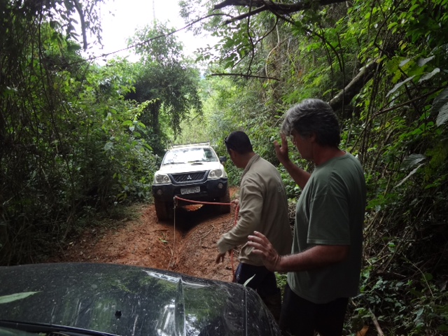

    Opa pessoal, eu estava de férias e deixei alguns posts direcionados a mim sem resposta. Desculpem a falha, mas férias são férias e se eu ligasse o computador a patroa virava um 4x4 e passava por cima de mim.
    Mal cheguei e já me meti numa trilhazinha linda aqui no Rio. Trilha Ponte Bela. Segue algumas fotos.
    Aproveito e deixo a dica. Meu pneu saiu do talão em uma erosão quando o pneu entortou naturalmente na parede lateral. Eu estava com 20 libras. Na próxima vou usar 25 libras como recomendado por um amigo meu Jipeiro com anos de experiência em erosões. Trocar o pneu dentro de uma erosão sem lift não é mole. Uso 235/70 R16 da BF Goodrich MUD.
    Nessa trilha ainda reboquei uma L200 de Furnas que estava a horas presa em uma erosão com um time de verificação das torres de energia.
    Anexo 405315Anexo 405316Anexo 405317Anexo 405318

  • 03/09/2013, 23:19
    Guicerqueira
    Postado originalmente por LFC Ver Post
    Fica na região da usina de Ribeirão das Lages, São João Marcos, Rio Claro, Serra das Araras. A subida é por Itaguaí, acho.
    Guicerqueira: vc foi com o Clóvis do Jipe Clube do RJ? Ele relatou na lista do Yahoo que a trilha é difícil e perigosa.
    Abs,
    LFC
    Isso mesmo LFC, desculpe a demora. A trilha foi essa mesmo feita com o Clóvis. Ela é perigosa mesmo, principalmente em dias molhados porque a estrada é estreita e escorregadia, as chances de descer do barranco se a chuva apertar é grande. Com um carro preparado e um jipeiro cauteloso é tranquilo. Mas, naquela ocasião estávamos avaliando levar um povo grande e teriam muitos jipeiros sem carros preparados e com pouca experiência. Ai a responsabilidade é grande para o organizador, que no caso era o Clóvis.

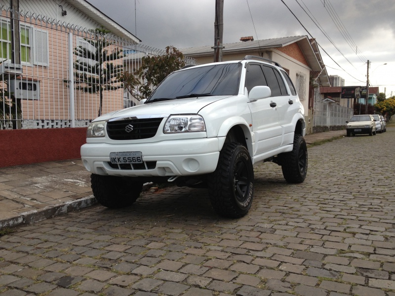

    Fabiano Lang
    4 Anexo(s)
    Boa noite pessoal;
    Segue abaixo as modificações feitas em meu Grand Vitara.
    - Lift 2" Suspensão
    - Body Lift 4" Carroceria
    - Molas e amortecedores dianteiros originais
    - Molas Traseiras são as dianteiras do Opala 4cc com DH
    - Amortecedores traseiros Omega Suprema (GBL 1024 TurboGás)
    - Pneus Dunlop Grandtrek MT2 265/75 R16
    - Espaçadores AVM 32mm
    A altura da mesma depois de modificada em relação ao modelo original ficou 221mm mais alta medindo do centro do roda, ou 281mm medindo do chão.
    Como a minha intenção era somente modificar para dar um visual mais agressivo na viatura não fiz mais modificações, mas fiquei bem contente com os resultados.
    Anexo 452172Anexo 452173Anexo 452174Anexo 452175
  • 21/02/2014, 06:51
    Chuva
    Oi Fabiano, muito legala sua viatura!!! Show
    Pintou as rodas com o que? tinta ou plástico? lixou antes, qtas demãos, tinta de funilaria ou colorgin? que cor (preto fosco, preto semi brilho, preto brilhante)? vc q fez ou mandou fazer? Pintou o centro, parafusos, ou deixou como detalhe?
    É que to querendo mexer nas minhas, dando uma reformada na garagem msm..
    Vlw
  • 21/02/2014, 08:39
    Fabiano Lang
    Postado originalmente por Chuva Ver Post
    Vlw
    Bom dia
    As rodas foram pintadas com preto vinílico da Wanda (preto fosco), essa tinta é um primer utilizado em cromados frisos e vidros, ela tem uma aderência excelente só a resistência fica um pouco a desejar se comparado ao PU mas eu sempre utilizei ela e nunca me deu problema com relação a descascar ou coisas do gênero. A preparação para a pintura foi a básica, tirar e lixar até matar o brilho, aconselho a usar uma lixa soft, vai facilitar bastante o teu trabalho. Dei uma primeira mão bem fininha e mais umas duas mais carregadas para a pintura ficar parelha. A pintura das rodas foram feitas por mim, aliás, tudo o que foi feito nela foi eu que fiz. O centro onde tem a tampa cromada e os parafusos eu deixei do jeito que eram.
    Não tem estresse para fazer isso, se tiver um compressor, uma pistola e as tintas fica super tranquilo para fazer.
