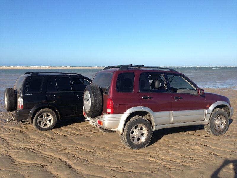

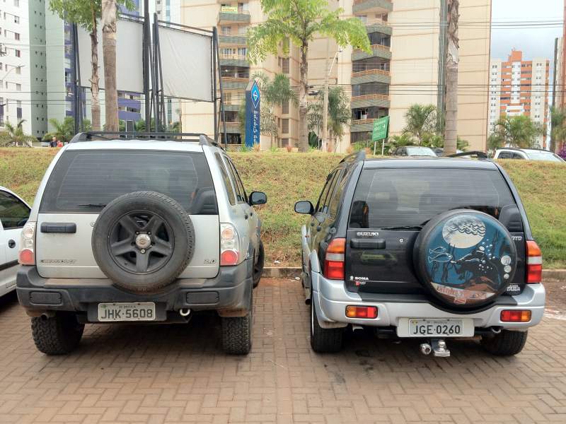

    Galera olha que GV inteira....
    Tracker 2008 lift 2", amortecedores offshox FX5 e mola de opala 4 cil na trazeira, pneu BF AT 235/70/16

    kkk muito loco!
    Uma é quase o negativo da outra!!
