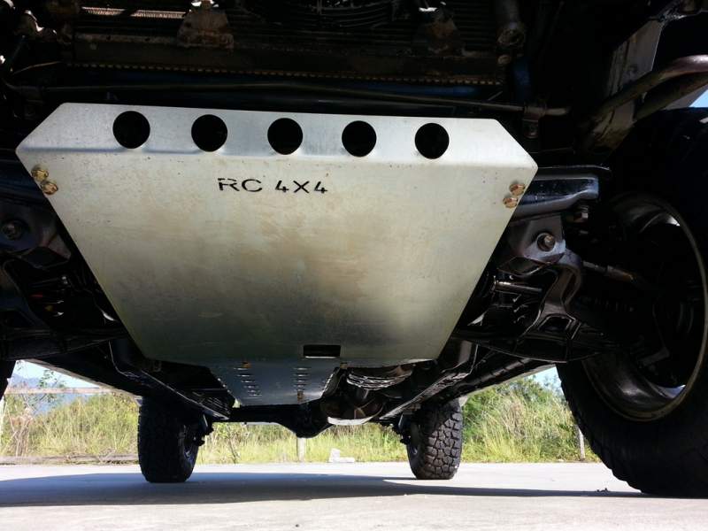

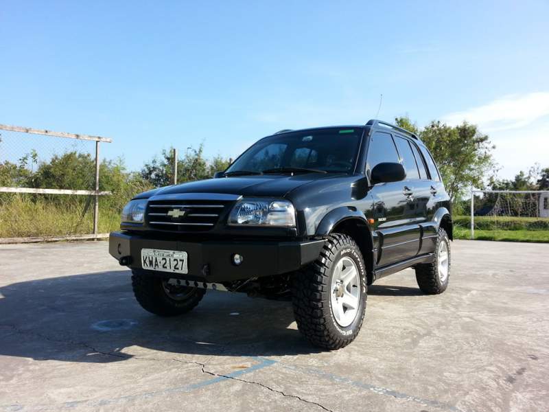

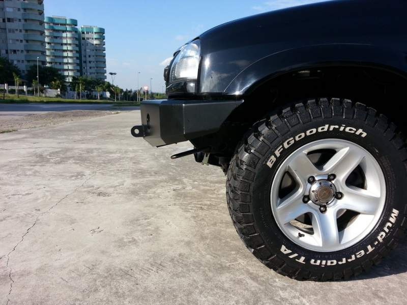

    - Altura da ponta superior da roda original até a caixa de roda: 24 cm (240mm)
    APARATO TRASEIRO RESUMIDO
    - Parachoque de aço RC4x4
    - Molas de Opala ECHE 07
    - Amortecedores TurboGás Cofap Suprema
    - Altura da ponta superior da roda original até a caixa de roda: 28,5 cm (285mm)
    Fotos das medições:
    Anexo 390990Anexo 390991
    Fotos adicionais do carro:
    Anexo 390992Anexo 390993Anexo 390994Anexo 390995Anexo 390996Anexo 390997Anexo 390998Anexo 390999
