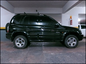

    Após o lift o meu ficou com 26,5 na frente e 29,5 atrás ( obs: tanque está quase vazio ). Agora estou aguardando chegarem os pneus (235/70 16) e os espaçadores para melhorar a estabilidade.Tenho fotos de antes e depois, mas não sei como anexar essas fotos.

    Seguem fotos de antes depois do LIFT, amanhã pretendo trocar os pneus.QUAL A ALTURA DA SUA TRACKER / Grand VITARA - MOSTRE AQUI E COMPARE-img_0041.jpgQUAL A ALTURA DA SUA TRACKER / Grand VITARA - MOSTRE AQUI E COMPARE-lift.jpg
    Poxa muito legal. Acho que a traseira esta com a medida certinha. A minha esta com 28,5 porque troquei o parachoque orginal pelo de aço. A sua frente idem. A minha caiu 2cm depois da soma parachoque + guincho. Mas, amanhã vou resolver e espero devolve-la para ao menos 27cm.
    Continue postando as fotos. Ta ficando show!
