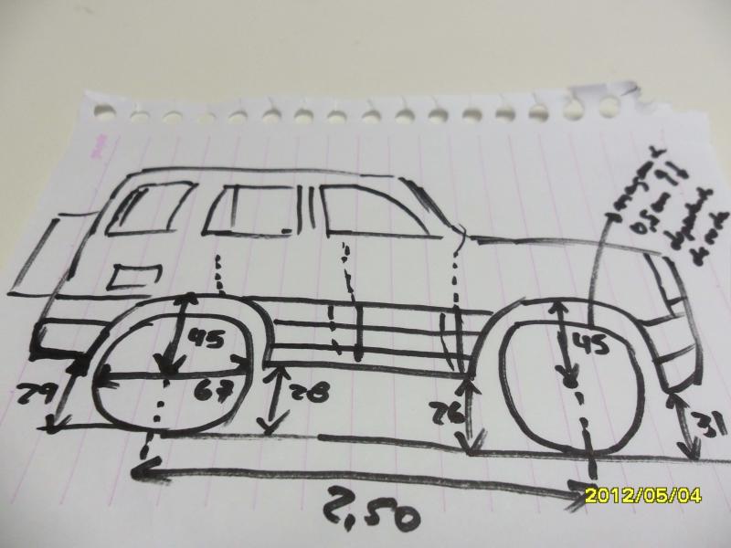

    Qual a Altura do Tracker?
    Então! Instalei um Kit de suspensão no meu tracker e medi do chão a porta e esqueci de medir do centro da roda até o para-lama
    Alguém que tenha o tracker original poderia por favor dizer qual a distância do centro da roda até o paralama dianteiro e traseiro?
    Desde já obrigado!

    Olá, no meu 44cm diant. e 46 cm., traseira.

    Eu gostaria de saber esse dado mas com a altura original do veículo, a altura mínima do solo, já li não me lembro onde que é de 19,5 cm, não sei se esse dado está correto, gostaria que alguém me confirmasse.

    Ola,
    A medida de 45 cm varia um pouco, alguns mms de roda para roda, mas a média pode-se dizer q a minha está em 45cm.

    O cara não brinca em serviço! ahaha
    Legal Chuva, até eu fiz uma cópia.
