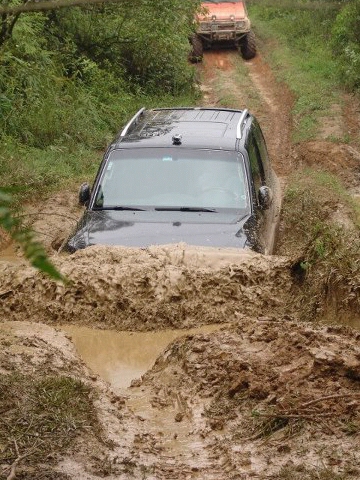

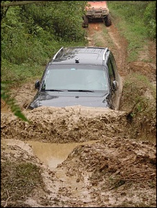

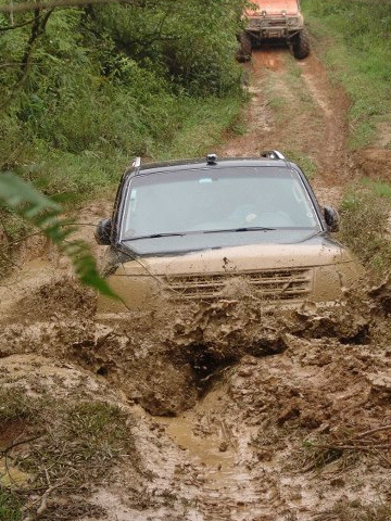

    Fala, no meu carro uso kit da Ironman (2.5 pelgadas) e pneus 285/75/16 recapados (pneu mamute). Acho que foi a melhor combinacao que achei para a Pajero, vc fica com a altura do 35 polegadas mas um pouco mais fino, o que nao pesa tanto.
    Seguem algumas fotos
    abs
