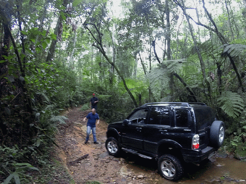

    marcelcn
    3 Anexo(s)
    Fala galera. Aqui está a minha Tracker 08/08 com lift de 7'' by Daniel Simon. O carro está muito bom pra rodar e fazer trilha. Futuramente vou trocar os pneus por 265/75 16r (é isso mesmo né?). Por enquanto ele vai ficar com essa cara de skate, como diz o Daniel.
    Anexo 492162Anexo 492163Anexo 492164
