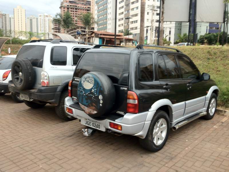

    Galera olha que GV inteira....
  • 27/02/2013, 17:06
    Chuva
    Postado originalmente por gtavalanche Ver Post
    Anexo 397754Anexo 397755
    kkk muito loco!
    Uma é quase o negativo da outra!!
