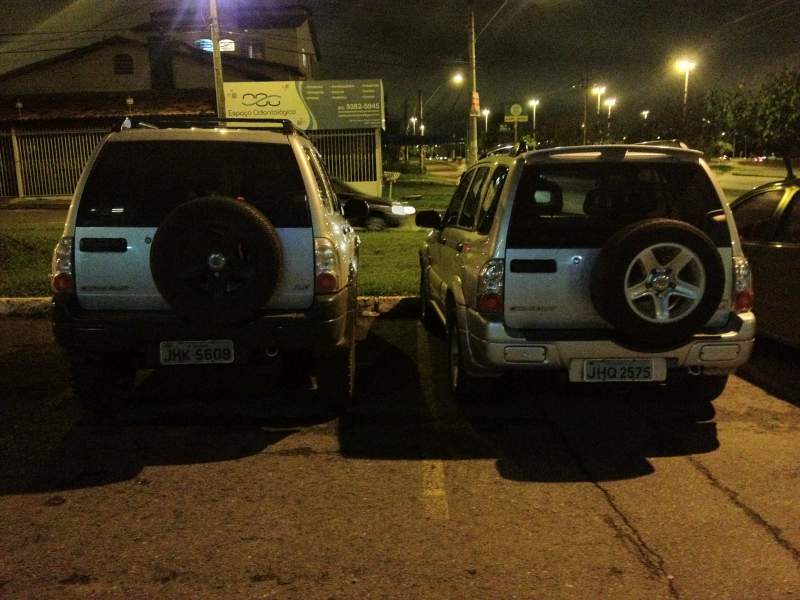

  • 22/02/2013, 13:18
    gtavalanche
    3 Anexo(s)
    Anexo 396441Anexo 396445Anexo 396447

    Postado originalmente por gtavalanche Ver Post
    Avalanche meu heroi!! kkk
    Cara, vou fazer o esquema do lift dianteiro com os offshox sim! tá fechado la com a Vanessa Weckda nolimits!!
    E essas fotos são show demais.. acho q temos os mesmos gostos.. kkk eu comprei filme carbono 3d grosso pra envelopar as saias, os parachoques e as rodas da viatura.. tudo cinza escuro tb!! é bem baratinho e deve proteger um pouco os riscos. Já na lataria toda nao rola pq o preço do filme aumenta absurdamente para larguras maiores..
    Nem copiei de vc bixo.. já tá no armário faz um mês... q comédia.. era exatamente assim que eu imaginava q ficaria!! kkkkk
