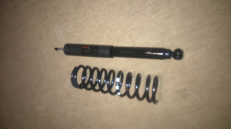

    Rapazeada! Após muito tempo de pesquisas e de paciência $$$ para comprar todas as peças, saiu meu lift, vou resumir o que fiz e o resultado
    DIANTEIRAà Amortecedores Offshox 2“ + molas originais com calços de tecnil de 4cm
    ( os offshox na configuração standart( mais macio) casam perfeitamente com as molas originais, usei nas molas calço de tecnil de 4cm comprados na alternativa 4x4 por 90$$ cada um. Assim está pronta a parte da frente do carro.
    OBS.: 1- A cambagem com os offshox fica zerada, porque no amortecedor o furo superior vem maior para acertar a cambagem.. foi barbada.
    2- Botei os BF AT 235/70, raspa APENAS na longarina do chassis no fim de curso da suspensão, porém, é so voltar um pouquuiiiinho que já não pega, em dois dias me acostumei e o pneu não raspou mais, o carro manobra exatamente igual se aquele 0,00003 de volta do volante.
    3 – Meu mecânico ( que é um dos senão o melhor em POA ) garantiu que a barra estabilizadora não faz diferença.. fiquei meio desconfiado ao deixar tirar a barra. Bom, andando há mais de uma semana com o carro e já tendo pegado estrada e testado umas curvas que já conheço, posso garantir que no meu caso a barra realmente não fez diferença, fiquei surpreso mesmo. Tenho a certeza que no meu caso o carro sem barra e com lift está melhor e mais seguro de dirigir e fazer curvas. Lógico não faço curvas á 100km/h não é carro para isso. Agora consigo andar á 110km/h na estrada de boa.. mais que isso acho perigoso.
    TRASEIRAà Amortecedor GBL 1024 + mola opala 4cc S/AR ( combinação perfeita. Nem mole nem dura demais e dá o lift ideal. O amortecedor tivemos que mandar num torneiro para fazer o olhal pois o da tracker é de 12mm e do gbl é de 14mm, preferimos fazer o olhal novo do que outras adaptações, e quanto a mola a do opala não senta perfeitamente na tracker. Afim de corrigir isso mandamos as molas originais junto com a do opala num moleiro para ele fazer as pontas, acho que ele esquenta a mola e molda, e ficou simplesmente PERFEITO! Sentou igual a original tanto no eixo quanto na parte superior , no assentamento original do carro. Isso tudo elimina possíveis ruídos da suspensão.
    • Não mexi em mais nada no carro, possivelmente coloque aquela peça que corrige a panhard, mas não agora.
    • A montagem toda levou um dia, isso que a mola do opala e o gbl foram levaod para adaptação.
    • O carro muda da água para o vinho. Incrível como o carro mais alto consegue ficar mais seguro que original. Talvez por causa da suspensão nova. AH ! Importante já enchi o carro de gente e não raspa em absolutamente nada. Exceto na longarina ao esterçar o volante todo. SUSPENSÃO FICOU PERFEITA !
    Assim que der posto as fotos dela, e vou medir para ver o que ganhei de altura, medi ela uma semana antes do lift.
    Agradeço a colaboração de todos e assim que puder vou contribuir com o pouco que já aprendi nesse fórum Grande abraço.
    Na oficina ainda
    GBL 1024 EMOLA DO OPALA 4CC SEM AR
    OFFSHOX
    TRACKER 07> lift 2" - Dianteira: calços na mola + offshox / traseira: mola opala 4cc s/ar + GBL 1024. Pneu Bf At 235/70
