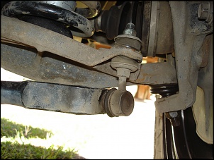

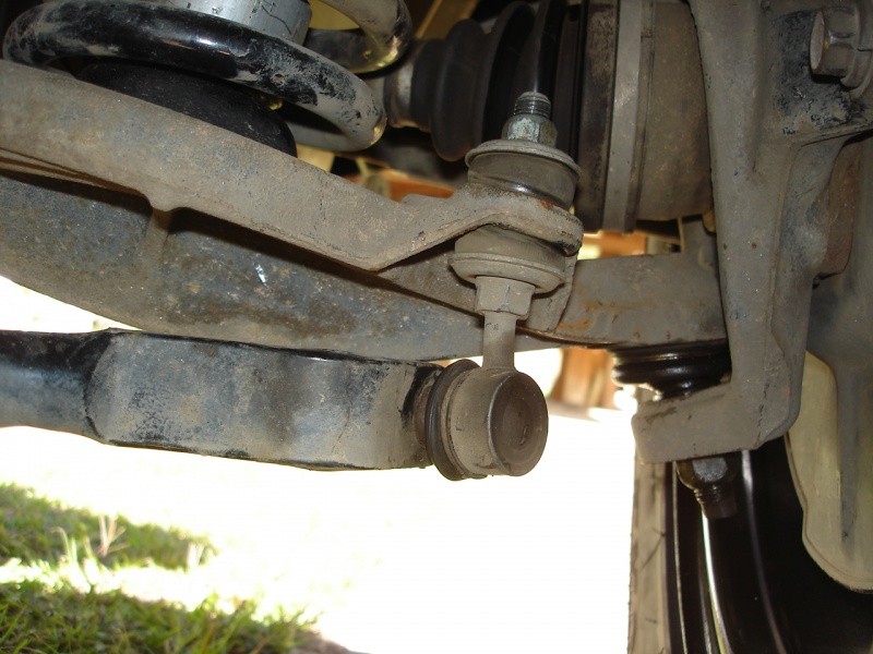

    Marcel:
    Vc pode alterar a posição das bileletas. Veja a foto.
    Abs,
    LFC
