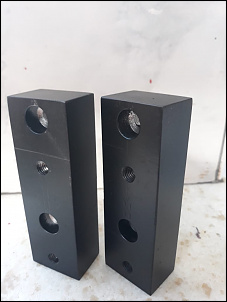

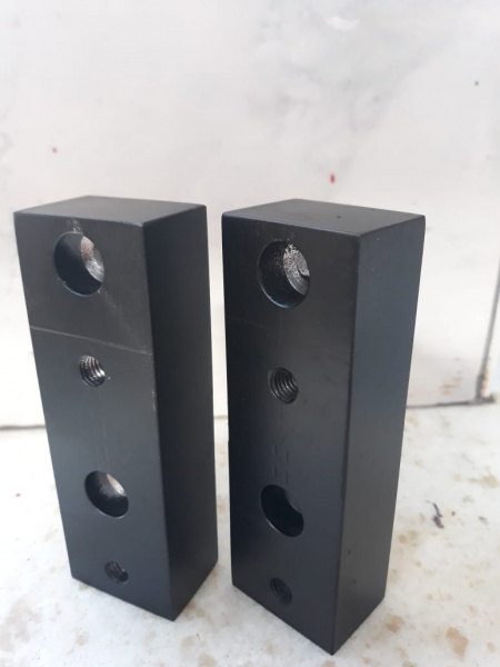

    Boa tarde, desculpe me intrometer... se é o que estou pensando... mandei fazer hoje com um esboço que eu peguei aqui no site (gostaria muito de dar o crédito mas faz algum tempo e não lembro mais). O torneiro cobrou R$300,00. Acabei de colocar o lift 2" da Iron, mão de obra da Delmag. Ficou MUITO melhor, nem sei porque não saíram de fábrica assim... hehehe. LFC quando tiver passeios pelo RJ me avise por favor, já li bastante coisa por aqui e estou "montando" o Tracker com os bizus de vcs, principalmente seu e do Chuva, obrigado pelas dicas preciosas.

    Ficou pronto, amanhã será a instalação.
    Miniaturas de Anexos Miniaturas de Anexos Mais um Tracker para trilhas-img-20210421-wa0004.jpg

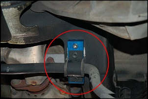

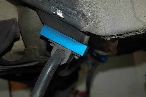

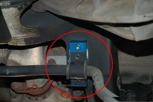

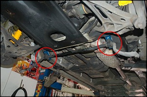

    Alexasf,
    Quando eu coloquei o espaçador da barra eu tirei fotos com as medidas e coloquei aqui. Realmente não tem mistério. Quando for montar a barra de volta, atento ao posicionamento das bieletas. Já vi colocarem a parte da coifa por dentro e aí a bieleta fica em x.
    Espaçadores instalados, realmente " aparentemente resolve" o problema das bieletas, entretanto, agora a proteção da caixa não entra. fatalmente perderei vão livre. vou pesquisar alguma foram de resolver. sugestões??

    Grande Alexasf!
    Obrigado pelo projeto. Ficou uma barbada para fazer agora.
