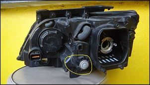

    Levei a minha 2011, diesel, na Ccs aqui aqui em Floripa. Quanto ao farol, tem regulagem mecânica, é um parafuso que está dentro do círculo amarelo na foto. O mecânico mexeu com a chave e regulou, não precisou tirar peça alguma.
    Quanto a suposta regulagem automática, ele plugou no sistema deles, um tal de GDS, e deixou o farol em 80% da altura normal. Pelo que entendi também regula. Imagino que toda vez que colocar peso, ela vai se regular sozinha em 80%.
