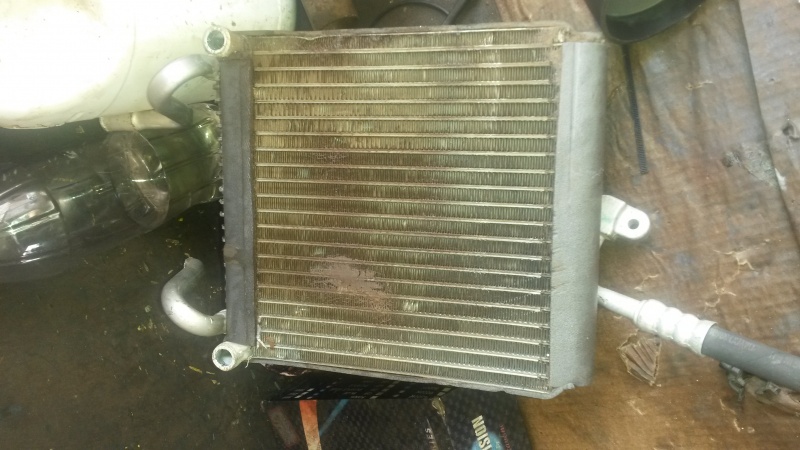

    Prezado Eduardor,
    Sobre o problema apresentado na minha viatura do ar condicionado, que não estava gelando a parte dos passageiros e atrás do carro foi corrigida.
    Todo o problema era realmente o EVAPORADOR na CAIXA TRASEIRA do ar condicionado.
    A mesma estava furada, a boa notícia a quem precisar é que o evaporador que adaptei é a do FORD KA 2009/2010 e esta funcionado perfeirtamente.
    É muito trabalhoso retirar a caixa evaporadora traseira, mais pelo menos agora está muito bom e com garantia.
    Espero que possa ajudar a outros colegas.

    ... problema no ar condicionado ... CAIXA EVAPORADORA TRASEIRA ... nesta semana tbm chegou uma PAJERO FULL com mesmo problema do meu ...
    Citação Postado originalmente por ḾFreitas Ver Post
    ... o problema era realmente o EVAPORADOR na CAIXA TRASEIRA do ar condicionado.A mesma estava furada, a boa notícia a quem precisar é que o evaporador que adaptei é a do FORD KA 2009/2010...
    Prezado amigo MFreitas
    Boa tarde
    Primeiramente, parabéns por encontrar uma boa solução para o problema de seu veículo ...
    Uma curiosidade: Por acaso, o amigo saberia informar se o problema no Full foi resolvido da mesma maneira? ... Saberias informar se essa adaptação seria possível no Full? ... Ficaria agradecido ao amigo se pudesse consultar seu técnico a respeito disso, e nos informar ...
    Muito obrigado.
    Forte abraço.

    Prezado enasor,
    A pessoa que fez a adaptação na minha MOHAVE, está com dificuldades de encontrar o evaporador da PAJERO FULL como falei.
    Pois o evaporador da pajero full e muito difirente dos carros nacionais, e ele até o momento só encontrou na concessionária e fora do Brasil.
    Enquanto o proprietário não resolve o que fazer, ele apenas isolou caixa de ar traseira.
    Prezado enasor,
    Meus agradecimentos pela gentileza de sua atenção ...
    Forte abraço.
    Pajero Hpe Full 3.2 4X4 T.I.Diesel 5P Aut 2013/2014
