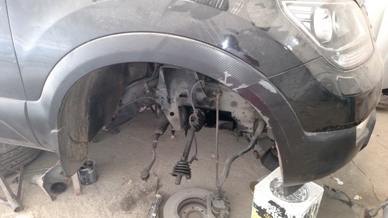

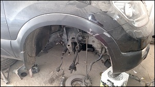

    Obrigado pessoal pela dica. Já desmontei o carro e estou comprando os amortecedores. Depois vou postar como ficou. Grato

    Miniaturas de Anexos Miniaturas de Anexos quem tem Mohave-img_20160323_105148090-1-.jpg   quem tem Mohave-img_20160323_105104501-1-.jpg
