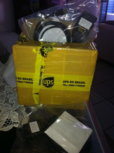

    Acabei de receber os cabos. Tenho alguns disponíveis ainda... Quem quiser ainda, entre em contato via MP.
