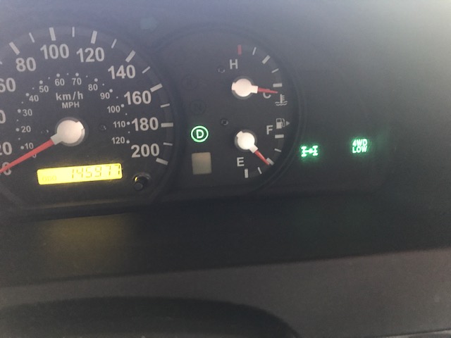

Agora, faz uma semana apareceu um problema. A luz do 4x4 e 4x4low ficam acessa direto em alguns momentos elas apagam.
Seque foto!Anexo 574149

Boa noite pessoal, desculpem pela demora é que eu não estava conseguindo acessar, mais o fio quebrado da 4x4 era perto do motor que faz o engate, o eletricista tirou fora e soldou novamente, serviço simples. Como sempre faço serviços lá nem me cobrou .
