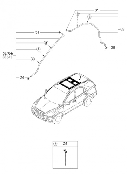

Também achei em um catalogo de partes que temos 2 drenos na parte de trás.... mas nao consegui achar a entrada...
estes acredito que tem q tirar o plastico do acabamento interno das caixas de rodas traseiras para achar a saida dele, e ai lá fazer a limpeza de baixo pra cima... algum sábado com tempo farei... mas acho q estes estão limpos ainda.
Vejam os caminhos dos drenos traseiros também:
Link: Sunroof - 2005 Kia Sorento
Anexo 576865
Espero ter Ajudado mais um pouco!!
