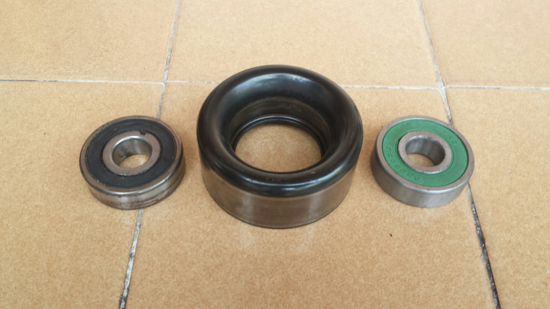

Olá ffsias, a polia do virabrequim de minha sorento 140cv 2007, está "dançando" mas não tem folga aparente. Já fiz uma viagem com a polia desse jeito. Será necessário trocar a polia ou somente rolamento? Nenhuma CSS possui a peça em estoque, tendo que solicitar à fábrica na Coréia, o que demanda 4 meses. Estou preocupado ,pois farei uma viagem longa em breve.
Olá Carlos,
A polia do virabrequim não tem rolamento, é fixada direto nele. Se ela está dançando, tem que ver se não está empenada. Tem que ver se não é só impressão, tu observou algum funcionamento irregular na correia?
