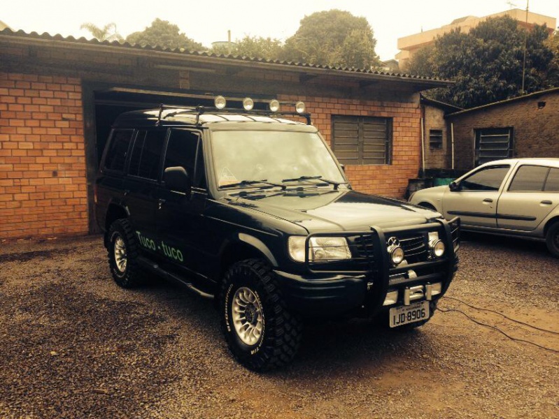

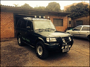

    14
  • #406
    19/07/2010
    itapetininga/SP
    215
    LINDONA A GALLOPER, parabéns, SE faltasse algo seria apenas o quebra mato original de fabrica....POR QUE ALGUMAS GALLOPERs tem aquele espelhinho retrovisor no paralamas direito e outras NÃO ? sei que em Portugal e Espanha as gallopers de lá também NÃO TEM ESSE ESPELHINHO...obs. ESSE ESPELHINHO PODE PARECER "inutil" mas ele é charmoso e é a marca da Galloper, e na hora de estacionar ele ajuda.
    Citação Postado originalmente por Tucotuco Ver Post
