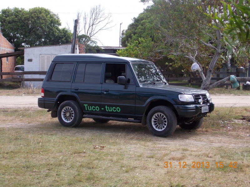

    Sou novo por aqui e fã do fórum. Comprei a 8 meses uma galloper 2.5 turbo diesel 98/99 muito boa, segundo dono, está hoje com 204.000km originais, bom não sou trilheiro nem aventureiro uso para pescar e passear fim de semana. Estava pensando em dar um ar mais agressivo a ela tipo levantar um pouco e colocar pneus maiores. Pergunto: é possível levantar uns dez centímetros e como fazer, segundo que medidas de pneus ela suporta sem fazer alterações?(ela está com os originais 235 15 gostaria de 31 ou acima).

    Na minha eu usava 265 e calços de 2 polegadas na carroceria, tranquilo.
    Fica uma altura muito boa.
    Obrigado valmirjunior, vou verificar com meu mecânico a possibilidade de colocar os calços.

    Coloca pneus 31 x 10,5 R15 All Terrain (AT) que fica ótimo... Nem precisa colocar calços, basta mandar regular as duas barras de torsão que resolve.

    Obrigado pelas respostas, más estou pensando em colocar 33x12.5x15 para aumentar a altura entre eixo/solo, colocar calço 2 1/5 e mandar fazer alargador de para-lama, más estou com medo dela ficar sem força para movimentar os pneus. O que me dizem? vou perder velocidade e força?

    Eu não arriscaria pneus gigantes na Galloper não, esses pneus que estão no seu carro da foto, qual é a medida? Nota-se que eles são pequenos pro porte do carro...
