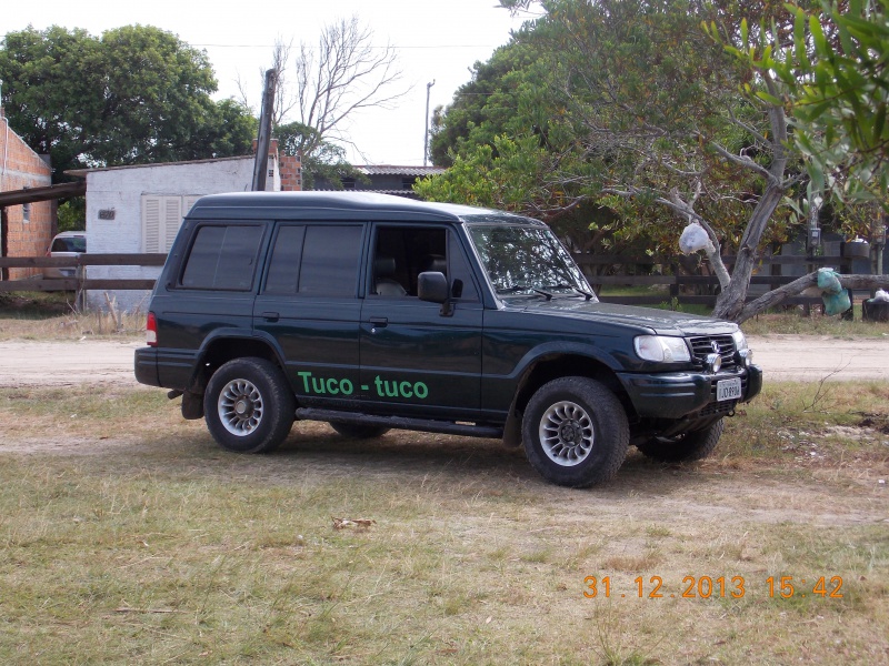

    Eu não arriscaria pneus gigantes na Galloper não, esses pneus que estão no seu carro da foto, qual é a medida? Nota-se que eles são pequenos pro porte do carro...
    Bom dia SAPO-BOMBA.
    Éla está com 265 75 15, más meu grande problema é a altura do solo, que pneu vc me indica para utilizar e deixar éla mais robusta?

    Amigo, tem certeza que esse pneu que está nela é 265/75 R15? Tou achando muito pequeno...
    Só se ele estiver MUITO gasto... Tá parecendo menor até mesmo que o 255/75 R15!
    Eu experimentaria os 31 x 10,5 R15
    Pneus maiores vão impactar bastante no desempenho do carro, eu não colocaria...
    Colocaria os pneus que indiquei e ajustaria as barras de torção da suspensão. Tua Galloper tem feixes de mola na suspensão traseira?

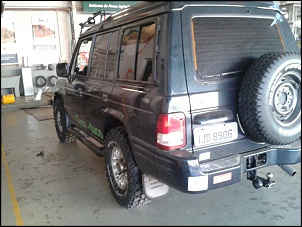

    Optei por 31x10.5x15 aligator, mudou completamente agora está estranho de dirigir, segue foto.-img-20140721-wa0003.jpg

    Bem melhor agora... Viu como ficou diferente o visual do carro em relação aos pneus antigos?
    Ficou bem melhor, vou levanta ela um pouquinho.
