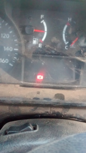

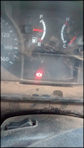

    Alguem sabe q luz é essa?

    Citação Postado originalmente por NetoGO Ver Post
    Essa luz tem relação com o freio, acho que pressão de óleo do freio se não me engano.
    Agora, ela fica acesa direto ou só quando vc liga por alguns segundos?
