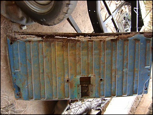

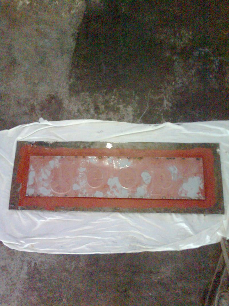

    T A M P A    T R A Z E I R A    R U R A L.  como recuperar.-imagem-055.jpgT A M P A    T R A Z E I R A    R U R A L.  como recuperar.-imagem-054.jpgT A M P A    T R A Z E I R A    R U R A L.  como recuperar.-imagem-053.jpg
    Mais outra tampa da Rural.
    esta é a mais ruim.....
    vamos tentar arrumar esta também.....

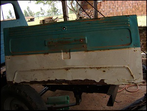

    T A M P A    T R A Z E I R A    R U R A L.  como recuperar.-foto0185.jpgT A M P A    T R A Z E I R A    R U R A L.  como recuperar.-foto0180.jpgT A M P A    T R A Z E I R A    R U R A L.  como recuperar.-foto0179.jpgT A M P A    T R A Z E I R A    R U R A L.  como recuperar.-foto0178.jpg

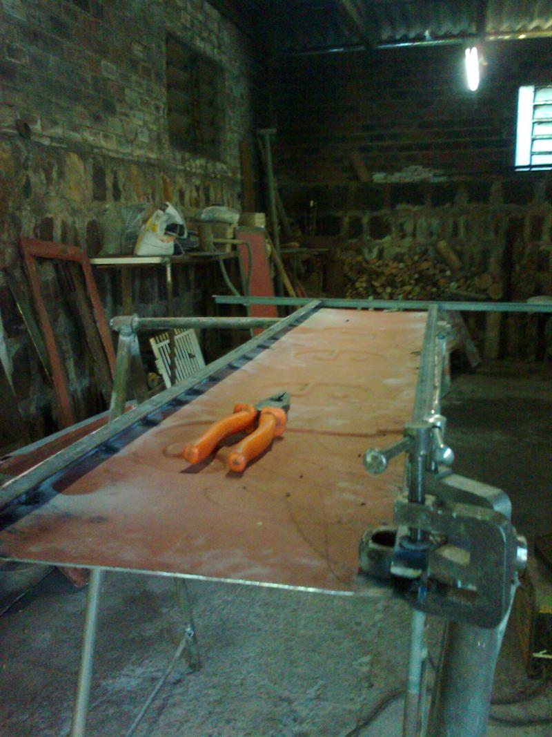

    Apresento meu projeto da tampa traseira. Como podemos ver, esta rústico mesmo, devido a falta de "verba" ($) e devido localização de onde resido (Fim do Mundo) onde as fofocas andam mais rápido que outras notícias. Trata-se de uma chapa #18 (1,2 mm). Retirei o logo JEEP, recortando da antiga que nem pra nada servia de tanto amassada que estava. O logo JEEP vai ficar em auto-relevo (onde a forma se projeta a frente da base) Simples e objetivo. Mas gostaria de colocar a original, pois a picape esta original como saiu da fábrica. No final posto fotos do término do projeto.

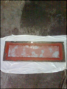

    T A M P A    T R A Z E I R A    R U R A L.  como recuperar.-imagem-018-tampa-trazeira-68-armatec.jpg
    T A M P A    T R A Z E I R A    R U R A L.  como recuperar.-imagem-015-tampa-trazeira-armatec.jpg

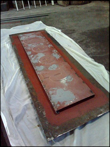

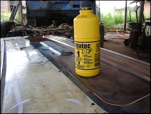

    Só prá perguntar... Alguem tem usado este produto da Vedacit. ARMATEC, é um ox 7....
    Tem que lixar para aplicar. ou aplica depois um zarcão. ou um Fundo Pu. Dizem que é para tirar ferrugem..
    Em lugares de ferro sem ferrugem parece que fica protegido..
    Alguem se habilita. a responder???
    um abraço.
    um abraço.
    Antonio este não é um converssor de ferrugem? Eu uso da Vonder em lugares com muita ferrugem depois de lixar bem. Ele dispensa o uso de fundo depois dá para pintar em cima se quiser, mas eu gosto de passar o primer para poder passar uma lixa bem fina (400) para dar melhor acabamento na pintura depois... Parabéns pelo trabalho, muito bom e o tópico tá ficando bem instrutivo...

    Fornara. Passei uma escova de aço colocada na lixadeira. depois apliquei o produto... Armatec é vendido em lojas de construção. Dizem que quando param a obra os ferros ficam todos enferrujados, isto em construções (concreto) e aplicam nos ferros de construção por cima da ferrugem.. não entrei em mais detalhes..

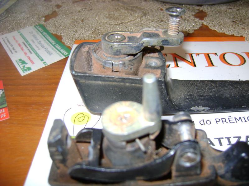

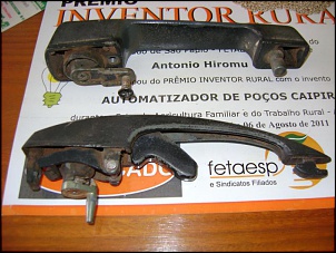

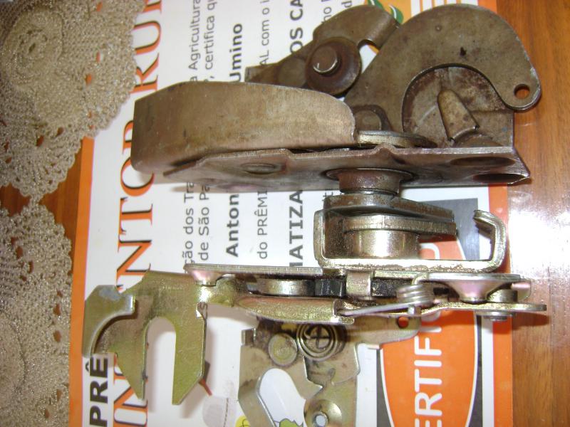

    Estou na verdade reformando a Pickup F 75... já refiz o assoalho a coluna, e agora estou no quebra cabeça da fechadura da porta, Ou deixo original. ou parto por um de Fusca brasilia. Olhando a maçaneta do fusca, e a do caminhão mercedes 1113. a diferença. pouca coisa. por exemplo a gatilho do fusca, aciona a asa da fechadura. (alavanca de abertura onde sobe e desce) e faz detravar o trinco... O do Mercedes, se for colocado , vai empurrar esta alavanca. e no giro da chave, vai fazer a função de tranca da porta
    .T A M P A    T R A Z E I R A    R U R A L.  como recuperar.-imagem-102.jpg esta foto, estão juntas as duas fechaduras, a de cima o original da picku e a de baixo o do fusca brasilia..coloquei os dois juntos pra comparar... é quase identico....Muda a alavanca, mas o processo é o mesmo, empurra para abrir.......... a tranca interna. (maçaneta, ambas tem o mesmo jeito (puxando), a diferença é que na Rural e Pickup (picapi). a maçaneta vai pra traz e tranca. no fusca brasilia tem um pino de trava que faz a mesma função.. Então a alavanca de abertura sobe e desce através do cilindro da porta....
    T A M P A    T R A Z E I R A    R U R A L.  como recuperar.-imagem-012-macaneta-merces-e-fusca.jpga de cima a maçaneta mercedes a de baixo o do fusca...ambas giram o cilindro para trancar a porta. a do mercedes deixa de acionar a fechadura para ficar no vasio.
    T A M P A    T R A Z E I R A    R U R A L.  como recuperar.-imagem-014-macaneta-mercedes-e-fusca.jpg Nesta foto. olhando. o do fusca e do mercedes quase são intercambiaveis.. No mercedes onde tem o parafuso fica muito longe , tem que fazer um furo no comprimento do fusca onde tem o pino de acionamento da trava., e usando o do mercedes, que empurra o botão para abrir a porta. na f vai ser a mesma coisa, e a chave original da maçaneta aciona a alavanca de abertura da porta e girando a chave vai fazer a função de trava da porta .

    Antonio eu usei na minha tampa traseira fazem 1ano e meio e até agora nada de ferrugem, mas eu reformei umas rodas passei ele agora porem esta aparecendo algumas bolhinhas, usei um fundo epóxi por cima dele mas não adiantou , acredito que em lugares onde tem uma alta temperatura ele cria bolhas
