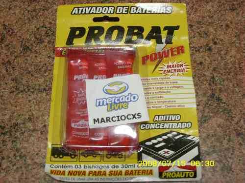

    Colegas,
    Estou enfrentando um problema com uma bateria Cral.
    Comprei ela em dezembro / 2007, porém a mesma só foi usada em dezembro mesmo, e pouco ainda.
    Ocorreu q a mesma ficou sem carga até neste mês e agora ela não está + segurando carga.
    Solução
    Fiquei sabendo de um tal de probat
    http://produto.mercadolivre.com.br/M...automotiva-_JM
    Vcs acham q este negócio é bom? Funciona?
    PROBAT - Ativador Bateria Automotiva -
    (Lacrado na blister 3 bisnagas de 30 ml)
    Acaba com a sulfatação em baterias que utilizem placas de chumbo
    - Maior Energia
    - Partidas mais rápidas
    - Maior intensidade de luzes
    - Aumenta a carga e a voltagem
    - Dissolve a sulfatação
    - Evita corrozão
    - Estabiliza a temperatura
    - Contém níquel cádmio ativo
    Modo De Usar: Em baterias em desuso ou totalmente sem carga lavar com água 3-4 vezes com intervalo de 15min . Adicionar o conteúdo de cada tubo 30ml em cada uma das células completar as placas com água. Colocar a bateria sobre uma superfície isolante e recarrega. Baterias em uso contínuo anualmente de preferência antes do inverno adicionar metade do conteúdo de um tubo 15ml em cada célula e completar com água se necessário.
    Objeto: bateria Cral, 70A, Standart (com Manutenção normal).
    Daniel

    Daniel:
    Muito tempo atrás (algo do tipo 15 anos atras), eu utilizei um produto similar (senão for o mesmo) na tentativa de recuperar a bateriade um 147 q tinha.
    Só joguei dinheiro fora,
    Tá certo que a tua situação é diferente daquela minha, pois tua bateria é nova e so não esta segurando carga.
    Na falta de maiores informações de quem já usou,o negócio é ir ao teste. Faça o teste e depois conta as tuas impressões,ok?
    abraços
    andre

    Colegas,
    Sobre a garantia, ela foi de 3 meses. Venceu no mês de março.
    Antes:
    1. Tinhamos completado a água, um pouco acima das plaquetas (água desmineralizada).
    2. A voltagem ficava em 12,46V.
    Sobre o teste, eu fiz o seguinte:
    1. abri as 6 tampinhas da bateria;
    2. inseri metade do conteúdo dos saquês Probat em cada abertura da bateria;
    3. fechei a bateria;
    4. de leve, balancei a bateria para misturar o conteúdo;
    5. esperei algumas horas;
    6. coloquei para carregar por 10 horas, numa carga de +/- 10Ampér /H.
    Resultados:
    1. Com múltimetro, vimos q a voltagem ficava em torno de 12,6V (0,2V a mais q antes).
    2. Colocamos a bateria num Fiat Palio 1.0 para ver se dava a partida, coisa q qualquer bateria de 45A boa faz. Não deu... Ela até ligava a bomba de gasolina e o painel, mas a partida não dava.
    3. Nova carga de 8H.
    4. Testei com uma lâmpada de 100W, para ver quanto tempo segurava... Pasmem, não aguêntou nem 10 min.... O certo era aguêntar no mínimo 7 horas.
    Conclusão:
    1. Ou 3 saquês não foram suficiente para melhorar um pouco a voltagem da bateria;
    2. Ou o Probat não serviu para resolver o problema que se ocorre na minha bateria - que frize-se bem, não sei qual é exatamente.
    3. O aumento de voltagem, de 12,46 para 12,6 considerei como desprezível.Embasamento para meu teste:
    "Baterias em uso contínuo anualmente de preferência antes do inverno adicionar metade do conteúdo de um tubo 15ml em cada célula e completar com água se necessário."
    Objeto: bateria Cral, 70A, Standart, de dezembro...
    Daniel
