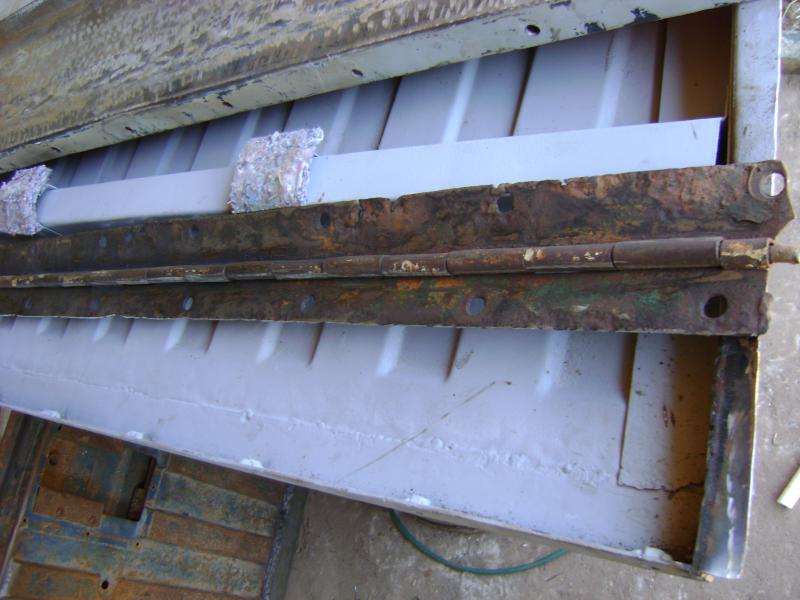

    Piloto Dakar. pela quarta foto. A dobradiça o ponto fraco. Ela é parafusada na tampa e na caçamba. Tem jeito de fazer esta dobradiça.
    Na minha pickup que a tampa estava mais estragada. fizemos duas chapas dobradas (uma parte de baixo e a outra interna. na parte inferior o encontro das duas chapas vai a dobradiça. (não esquecer de fazer os furos dos parafusos e a porca soldada na parte interna, pois a parte externa vai por cima e depois a dobradiça. Meça a largura da dobradiça na tampa (um pouco mais estreita) e na caçamba (mais larga) e os furos que tem uma certa distancia de um para o outro dos dois lados. fazer de uma chapa uma copia dos furos que vai ser parte da drobradi-ça. Colocamos tubo (conduite) de 1/2 com a parte interna de 5/16 (ou mais um pouco).e uma vareta também de 5/16 para fazer o eixo. com as chapas de lado do tubo solda-se de um lado a da caçamba e a outra da tampa.

    T A M P A    T R A Z E I R A    R U R A L.  como recuperar.-imagem-015.jpg Dobradiça da tampa original. um pouco avariada
    T A M P A    T R A Z E I R A    R U R A L.  como recuperar.-tampa-trazeira-68-conferindo..jpgTampa trazeira no lugar.

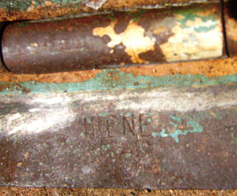

    T A M P A    T R A Z E I R A    R U R A L.  como recuperar.-imagem-005.jpgEsta é a dobradiça da tampa estampada escrito I R E N E deve ser a marca de fabricação desta dobradiça
    Será que alguem conhece o fabricante desta dobradiça ??
    Sabendo por favor informar Ok.
    Um abraço

    Salve Antonio! Tá ficando muito bom seu trabalho, parabéns! A dobradiça é facil de fazer como voce falou, usando dois tubos um dentro do outro e o que vai por fora cortado a cada medida e depois solda um em uma das chapas e deixa o outro soldado na outra chapa para fazer a dobra...
    Para quem quiser tirar uma ideia da reforma da tampa da F-75 no meu tópico fiz esta lida e esta tudo fotografado. Se alguem precisar mais alguma informação, prende o grito! Mas já adianto que não é dificil!! Somente seguir o padrão da original. Abraço a todos.

    Boa noite Antonio, sobre a dobradiça da tampa da Rural o Zezo vende a R$174,00.

    Bom dia Antonio, a respeito da dobradiça, um amigo me deu umas dicas: Procurar no porta malas de ônibus modelo antigo e um fabricante de Londrina PR, a Cinfel ( Produtos - Cinfel )

    Antonio e Vanderlei! O melhor preço de dobradiça é na Gama (apesar de alguns problemas de entrega) R$ 81,80. Esta na seção de acessorios no topico rural/F-75 ok dá uma olhada... Abraço

    Pessoal achei na internet essa empressa que faz dobradiças a metro em aço inox.
    J Quirino Dobradias - Fabricante de Dobradias de metro

    Adrio ... Obrigado pela informação. vou tentar me comunicar com eles. pois tenho a medida da dobradiça e dos furos.
    Ok. fico agradecido. pois estava à procura desta empresa.. Valeu.
