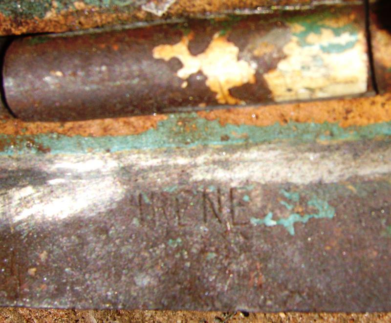

    Anexo 310489 Dobradiça da tampa original. um pouco avariada

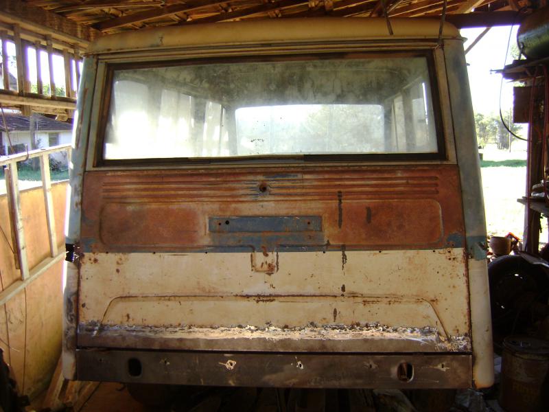

    Anexo 310488Tampa trazeira no lugar.
    Anexo 310487Esta é a dobradiça da tampa estampada escrito I R E N E deve ser a marca de fabricação desta dobradiça
    Será que alguem conhece o fabricante desta dobradiça ??
    Sabendo por favor informar Ok.

    Já montei há a algum tempo a Rural 73 que está no avatar. Está rodando com o meu filho. e como tinha outras rurais paradas
    que tenho faz um tempão. só agora comecei a dar uma mechida. Esta vai ser do ano de 1966. Tá inteira.
    Só o assoalho trazeiro e a tampa que estavam enferrujadas. E aproveitei a deixa e fiz também a tampa de uma outra Rural.
    Mas devagar vou fazendo. e chego lá. Esta 66 acho que vou deixar toda original. motor BF 161. cambio de 4 marchas com reduzida. diferencial 11x47. e rodas da F 1000 Ovais do ano de 1993 com pneus 225x75x15 ou 235x75x15.(por enquanto ainda está com as rodas e pneus originais 710x15) ainda não defini os pneus.

    Boa noite Antonio, sobre a dobradiça da tampa da Rural o Zezo vende a R$174,00.
  • 09/09/2011, 09:32
    vanderlei L.
    Bom dia Antonio, a respeito da dobradiça, um amigo me deu umas dicas: Procurar no porta malas de ônibus modelo antigo e um fabricante de Londrina PR, a Cinfel ( Produtos - Cinfel )
  • 09/09/2011, 11:37
    Fornara
    Antonio e Vanderlei! O melhor preço de dobradiça é na Gama (apesar de alguns problemas de entrega) R$ 81,80. Esta na seção de acessorios no topico rural/F-75 ok dá uma olhada... Abraço
  • 09/09/2011, 12:01
    ADRIO DIAS
    Pessoal achei na internet essa empressa que faz dobradiças a metro em aço inox.
    J Quirino Dobradias - Fabricante de Dobradias de metro
  • 09/09/2011, 13:53
    antonio umino
    Adrio ... Obrigado pela informação. vou tentar me comunicar com eles. pois tenho a medida da dobradiça e dos furos.
    Ok. fico agradecido. pois estava à procura desta empresa.. Valeu.
    Um abraço...
