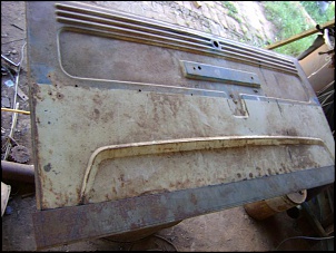

    Todo Ruraleiro tem problema com a tampa trazeira.
    Tenho umas rurais para reforma. e olhando a tampa trazeira acho que tem
    um jeito fácil de recuperar. pois a parte que estraga é a parte de baixo onde
    a tampa enferruja e acaba estragando toda a parte inferior. tanto a interna como a externa.
    Vou postar umas
    fotos do inicio da recuperação da Tampa. e depois descrevo como fazer
    Ok... vamos às fotos...

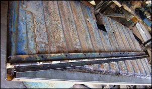

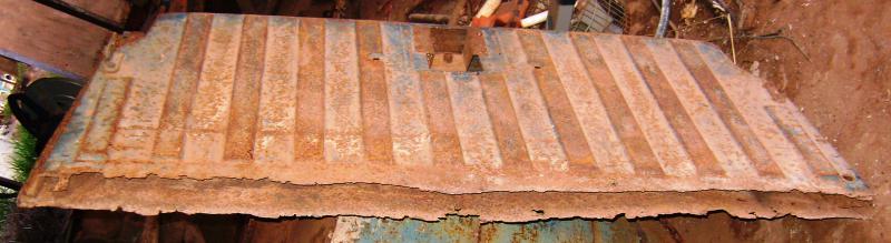

    T A M P A    T R A Z E I R A    R U R A L.  como recuperar.-imagem-002.jpg esta foto é a parte interna onde a parte de baixo esta enferrujada
    T A M P A    T R A Z E I R A    R U R A L.  como recuperar.-imagem-005.jpg Mandei doblar uma chapa um pouco mais grossa fiz a aba onde vai
    a dobradiça e a parte maior onde vai ser soldada na chapa interna da tampa

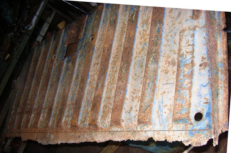

    T A M P A    T R A Z E I R A    R U R A L.  como recuperar.-imagem-001.jpgEste é o lado externo onde vou marcar e mandar doblar a chapa na medida
    da chapa externa da tampa. mais ou menos 10 a 12 cm e uma aba para o lado da dobradiça

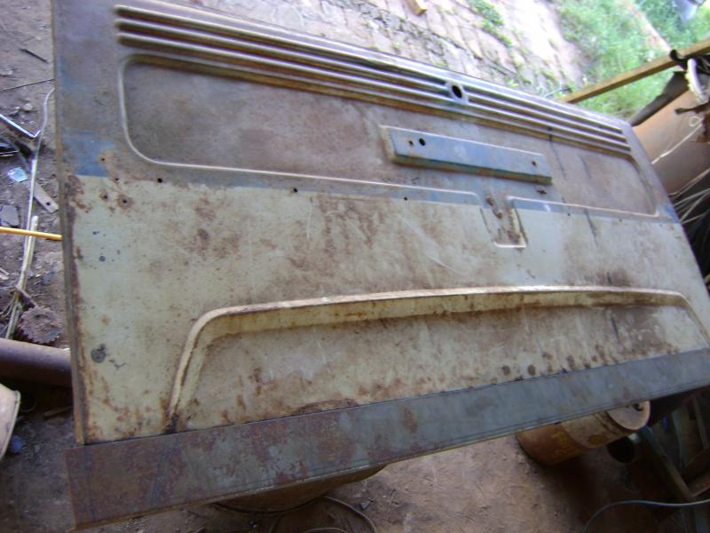

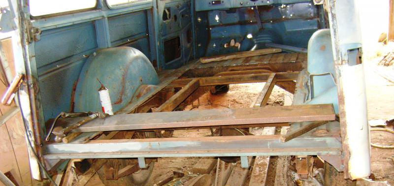

    T A M P A    T R A Z E I R A    R U R A L.  como recuperar.-imagem-007.jpgA parte interna da tampa onde está riscado vai ser cortado e a nova chapa doblada vai ser soldada no lugar. Mas antes tem que fazer os furos dos parafusos da dobradiça e soldar as porcas no lugar.
    T A M P A    T R A Z E I R A    R U R A L.  como recuperar.-imagem-006.jpg A tampa riscada. onde vai haver o corte
    A medida que a tarefa de reconstrução for adiantando vou postar fotos.
    Um grande abraço a todos...

    Hoje, fiz a parte interna. e soldei com mig, com gaz. Mas já tem Mig sem gáz. A soldadora fica mais em conta.
    Adrio Dias. Vou tentar passar o que estou fazendo..
    Primeiro. mandei dobrar uma chapa, quase o dobro da chapa da tampa. Fiz os furos da Dobradiça e soldei as porcas de 6 mm.
    Medindo a tampa pelo lado interno no ultimo vinco mede coisa de 64,5 cm. até o final da chapa onde vai a dobradiça
    Cortei a parte podre enferrujada com uma lixadeira com disco de corte após riscar o local com Feito isto ajustando a chapa com chapa
    soldei com a mig. e depois só desbastar com a lixadeira para tirar o excesso de solda.
    Amanhã, vou marcar a parte externa da tampa. e com a chapa dobrada. fazendo os furos da dobradiça e ajustando a mesma na outra
    parte que já está soldada (face interna) vou fazer a mesma coisa. Colocar como se fosse colocar a parte externa (tem que separar as duas peças) e ajustar com a chapa dobrada parafusada uma na outra. Em seguida colocar uma sobre a outra e riscar para marcar o local onde vai ser cortado a chapa (parte enferrujada). e depois de cortado ajustar as duas faces e soldar com a mig..esta parte tem 66,5 cm..
    Bom por enquanto vou fazendo.. "eita encargo pois não sou funileiro e tampouco lateiro mas vendo como trabalham dá para o gasto".
    Vamos que vamos. Isto que estou fazendo vou tentar passar por fotos. em tempo como o forum é antigo tem muita coisa sobre a tampa trazeira onde quase todos os Ruraleiros tem se utilizado para a reforma de nossas Magnificas Viaturas. Mas achei melhor abrir uma nova

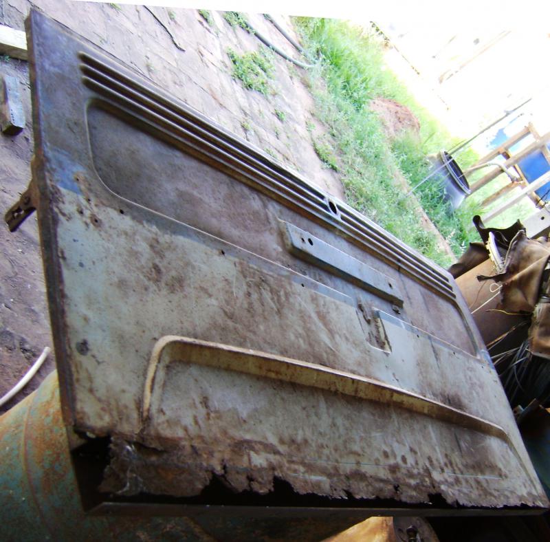

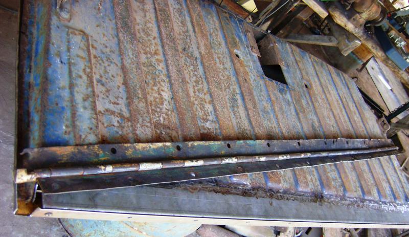

    T A M P A    T R A Z E I R A    R U R A L.  como recuperar.-imagem-006.jpgT A M P A    T R A Z E I R A    R U R A L.  como recuperar.-imagem.jpgT A M P A    T R A Z E I R A    R U R A L.  como recuperar.-imagem-001.jpgT A M P A    T R A Z E I R A    R U R A L.  como recuperar.-imagem-004.jpgT A M P A    T R A Z E I R A    R U R A L.  como recuperar.-imagem-003.jpg

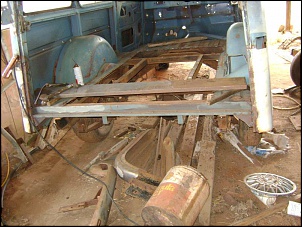

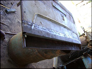

    Mais fotos da tampa trazeira..

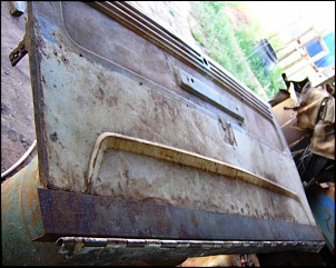

    A foto 1. a parte inferior soldada e a dobradiça original.
    Foto 2 parte inferior soldada.

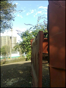

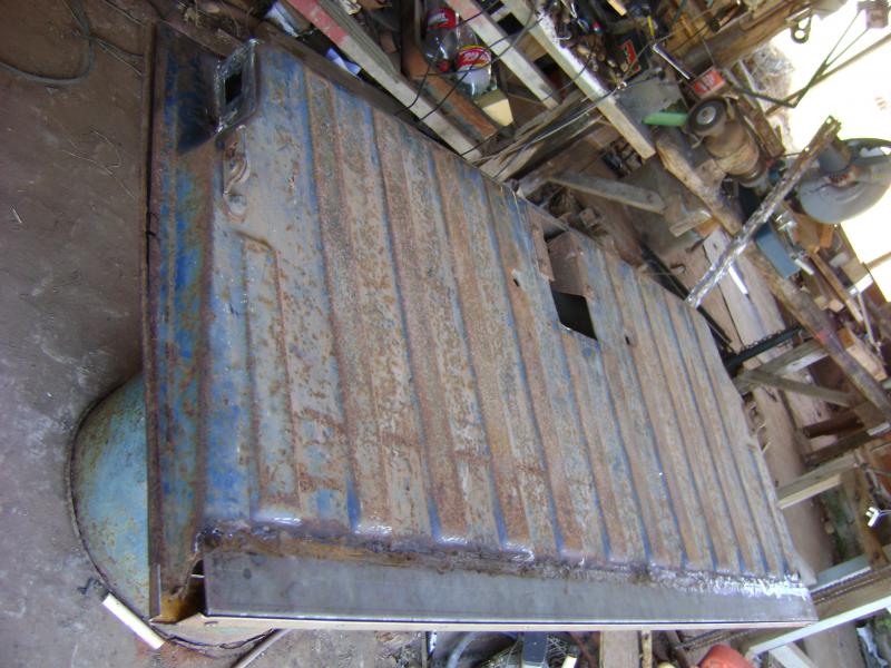

    foto 3 parte externa com a chapa a ser soldada e a dobradiça.

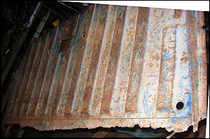

    foto 4 parte inferior esterna com a chapa a ser soldada. foto 5 tampa externa com a ferrugem a ser cortada.
    Agora cortar a parte externa ajustando com a chapa dobrada para soldar.
    Vou postando mais fotos. Ok. um abraço.

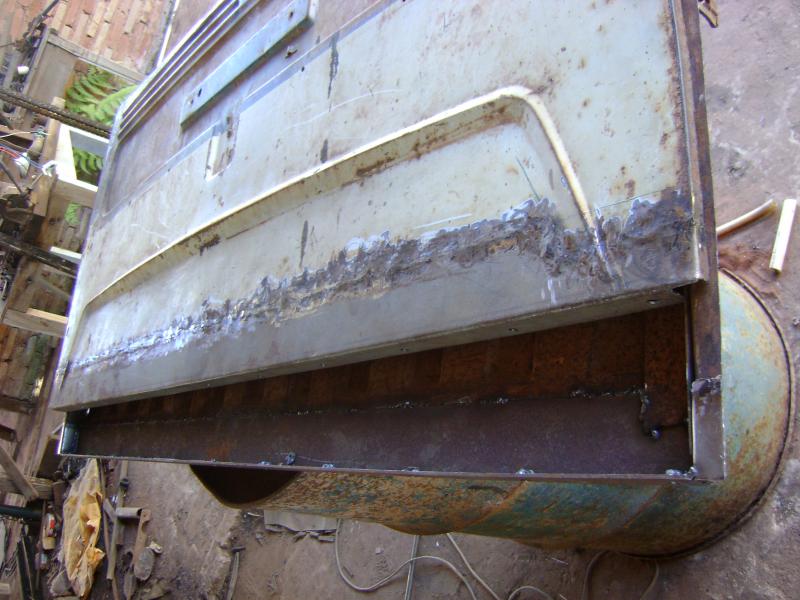

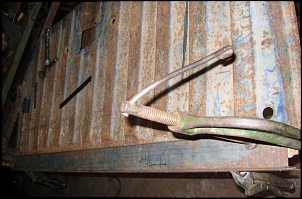

    T A M P A    T R A Z E I R A    R U R A L.  como recuperar.-imagem-008.jpg Parte externa inferior soldada a chapa.
    T A M P A    T R A Z E I R A    R U R A L.  como recuperar.-imagem-007.jpgParte externa e a interna pronta para ser unida.
    T A M P A    T R A Z E I R A    R U R A L.  como recuperar.-imagem-010.jpgTampa fechada já com a dobradiça colocada.
    Agora é só colocar na carroceria e ajustar a tampa no lugar.

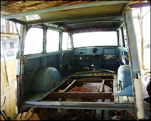

    T A M P A    T R A Z E I R A    R U R A L.  como recuperar.-fotos-da-rural-65-novembro-2008-024.jpg
    Refazer toda a trazeira da Rural. retirando parachoque e toda a parte enferrujada.
    Vou postando fotos.
    abçs.
    Miniaturas de Anexos Miniaturas de Anexos T A M P A    T R A Z E I R A    R U R A L.  como recuperar.-imagem-010.jpg

    Olá antonio umino!
    acredito que um dos fatores que levam ao apodrecimento da parte inferior da tampa traseira das Rural é a falta de ventilação no interior da mesma; devido à diferença de temperatura acontece a condensação fazendo com que a umidade que se encontra em estado gasoso se transforme em líquido no lado mais quente da superfície, o que faz com que a umidade gere favoreça o aparecimento da ferrugem.
    Já vi algumas recuperações onde o pessoal deixa a tampa totalmente vedada e em 6 meses começa a aparecer ferrugem novamente. Acho que o mehor é substituir a parte danificada, preparar devidamente, pintar e "criar furos para ventilação pelo lado interno da tampa".
    Abç!

    Adenáor. Realmente a tampa original é quase que totalmente vedada. vamos ver se dá para deixar algum respiro na tampa.
    Agora há pouco. coloquei a tampa e a dobradiça no lugar para conferir como ficou..
    Até que ficou bom. fazer alguns acertos e fechar a tampa, isto é rebater a parte externa na interna..
    T A M P A    T R A Z E I R A    R U R A L.  como recuperar.-tampa-trazeira-colocada-para-conferir.jpg
    Com a tampa no lugar para conferir. agora é pintr por dentro e fechar as duas partes.
    T A M P A    T R A Z E I R A    R U R A L.  como recuperar.-tampa-trazeira-rural-65-7-.jpg
    Esperar a dobra do assoalho e colocar a saia trazeira para dar acabamento na trazeira.
    Bom até que pensando a tampa não é tão trabalhosa como dizem .De inicio parecia difiicil.
    um abraço

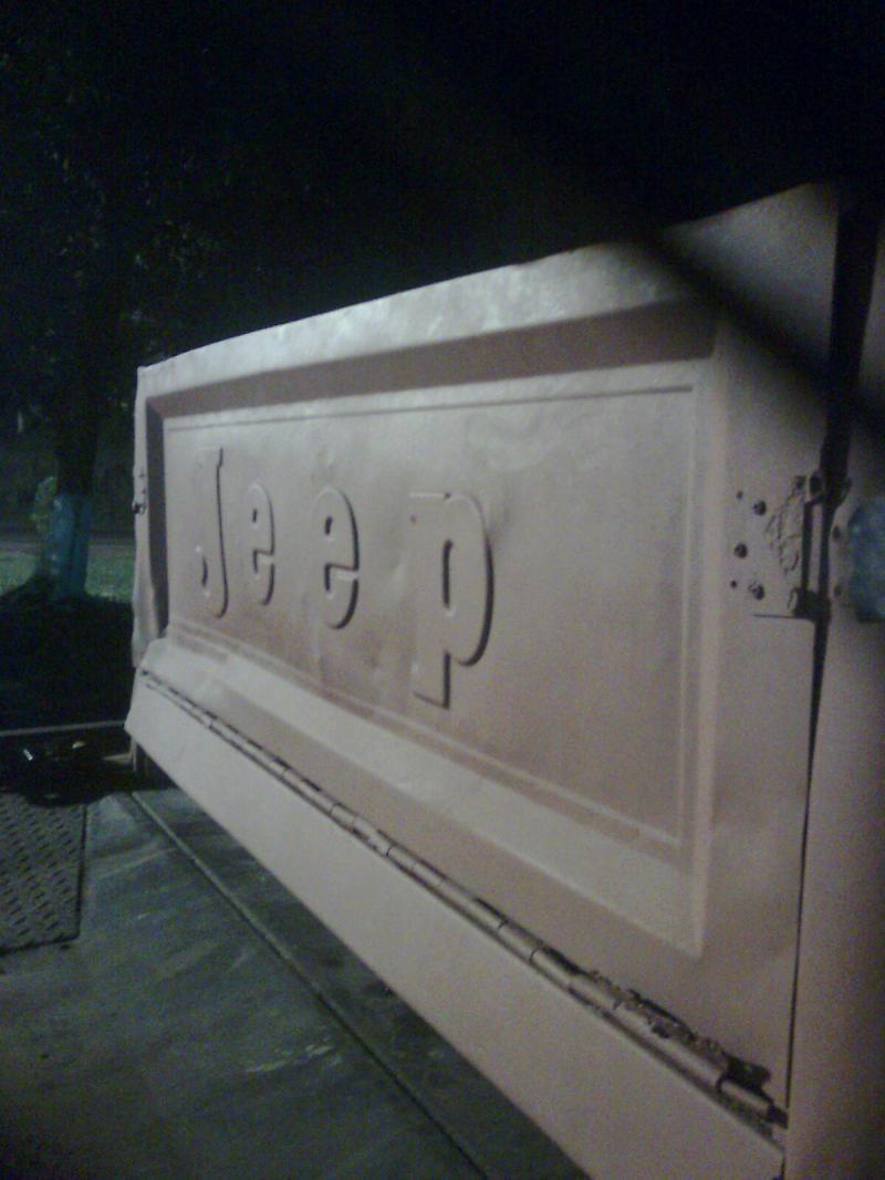

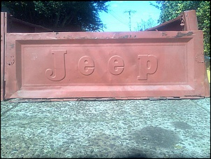

    Buena gurizada medonha. Vou-me entrometento no assunto, porque estou com o mesmo problema e a mesma dúvida. Sabendo que as medidas da tampa traseira da Rural e F75 são iguais e o que difere é somente aos detalhes mesmo, vejo que não há problemas em restaurar a mesma, desde que se faça um serviço digno de funilaria. O resto é conversa. O material que possuo é uma montueira de chapas, um soldador (ELETRODO REVESTIDO) de 160 amperes, uma esmerilhadora pequena e um martelinho de ouro. Espero seguir esse tópico para mostrar o meu trabalho no final. Esta ai a resposta para o Vanderlei, o que se faz na tampa traseira da Rural, pode-se fazer de igual maneira na da F75.
    Segue fotos.
    Sem delongas
    Miniaturas de Anexos Miniaturas de Anexos T A M P A    T R A Z E I R A    R U R A L.  como recuperar.-imagem0276.jpg   T A M P A    T R A Z E I R A    R U R A L.  como recuperar.-imagem0311.jpg   T A M P A    T R A Z E I R A    R U R A L.  como recuperar.-imagem0316.jpg   T A M P A    T R A Z E I R A    R U R A L.  como recuperar.-imagem0320.jpg   T A M P A    T R A Z E I R A    R U R A L.  como recuperar.-imagem0322.jpg
