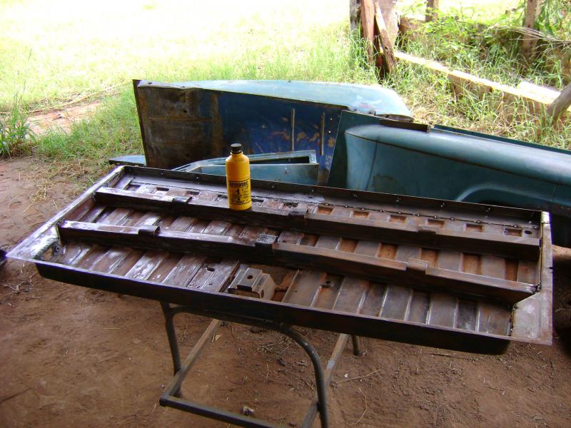

    Mais outra tampa da Rural.
    esta é a mais ruim.....
    vamos tentar arrumar esta também.....

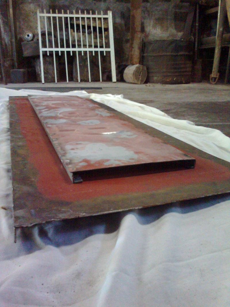

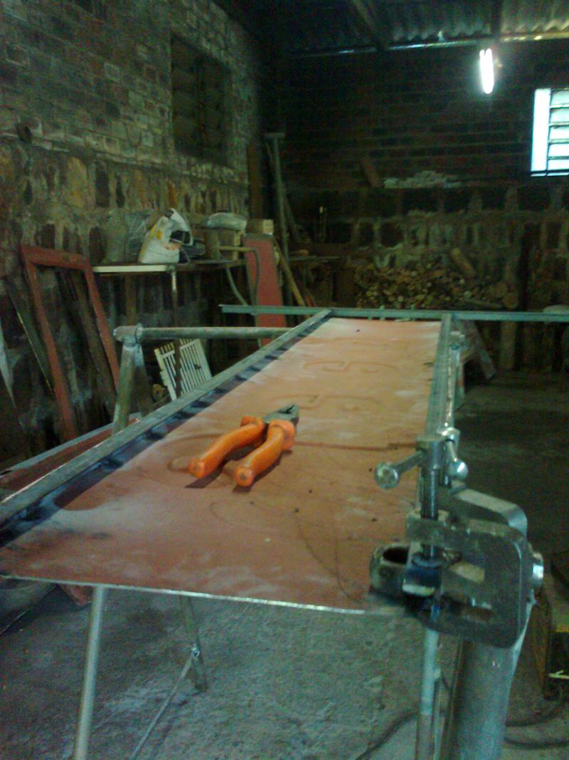

    Apresento meu projeto da tampa traseira. Como podemos ver, esta rústico mesmo, devido a falta de "verba" ($) e devido localização de onde resido (Fim do Mundo) onde as fofocas andam mais rápido que outras notícias. Trata-se de uma chapa #18 (1,2 mm). Retirei o logo JEEP, recortando da antiga que nem pra nada servia de tanto amassada que estava. O logo JEEP vai ficar em auto-relevo (onde a forma se projeta a frente da base) Simples e objetivo. Mas gostaria de colocar a original, pois a picape esta original como saiu da fábrica. No final posto fotos do término do projeto.

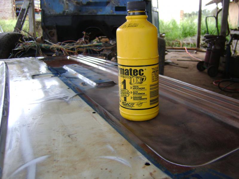

    Só prá perguntar... Alguem tem usado este produto da Vedacit. ARMATEC, é um ox 7....
    Tem que lixar para aplicar. ou aplica depois um zarcão. ou um Fundo Pu. Dizem que é para tirar ferrugem..
    Em lugares de ferro sem ferrugem parece que fica protegido..
    Alguem se habilita. a responder???
    um abraço.
    Antonio este não é um converssor de ferrugem? Eu uso da Vonder em lugares com muita ferrugem depois de lixar bem. Ele dispensa o uso de fundo depois dá para pintar em cima se quiser, mas eu gosto de passar o primer para poder passar uma lixa bem fina (400) para dar melhor acabamento na pintura depois... Parabéns pelo trabalho, muito bom e o tópico tá ficando bem instrutivo...

    Fornara. Passei uma escova de aço colocada na lixadeira. depois apliquei o produto... Armatec é vendido em lojas de construção. Dizem que quando param a obra os ferros ficam todos enferrujados, isto em construções (concreto) e aplicam nos ferros de construção por cima da ferrugem.. não entrei em mais detalhes..

    Antonio eu usei na minha tampa traseira fazem 1ano e meio e até agora nada de ferrugem, mas eu reformei umas rodas passei ele agora porem esta aparecendo algumas bolhinhas, usei um fundo epóxi por cima dele mas não adiantou , acredito que em lugares onde tem uma alta temperatura ele cria bolhas
