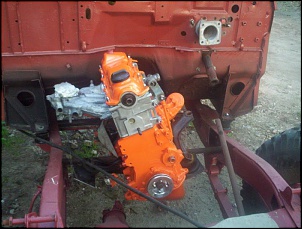

    Fala Kim blz? poisé vou colocar mais 2 semi eixos para melhorar a tração dela hehehe, agora a questão do barato, Putz.... a adptação foi muito bem feita, se você olhar tem uma flange entre a capa seca do ap e a c10 3m, o piloto é feito sob medida tb e bem reforçado para não quebrar. Motor e caixa+ reduzida só aproveitei as carcaças, mas tenho certeza de quando sair do toco vai ficar muito bom. abração e continua seguindo ai que vais ver a faisca pegar fogo!!! hehehe
    Rafael!!!
    Que capa seca é essa?????
    Já tem saída para as homo dianteira???? rsrsrs
    Brincadeira!
    Gostei muito da solução que fez para a colocação do motor ao cambio!!
    Ficou barato e funcional!!
    Kim.
    28/03/2010
    22
    Rafael,,,, voce ja tinha esse motor e cambio? ou vc esta adaptando agora?
    A minha f75 tinha essa mecanica, ap 1.8 e cambio c10 3m..... ela fica fraca até de 1..... só reduzindo.....
    depois de queimar muitas embreagens coloquei um 2.0 cambio chevete 4m, melhorou 100%....
    acho que se vc colocar um cambio do chevete ficava melhor.......
    Quanto a reforma, está de parabéns.... ficou show de bola....
    Ricardo obrigado pelas dicas!!, mas como eu citei a cima para o Kim, o conjunto eu ja tinha só que usava com um 4.1 de opala, vendi ele e comprei esse 1.8 e fiz tudo novo desde o jato de areia a té a porquinha do tampão do óleo, hehehe e estou com esse projeto de AP 1.8 turbo mais C10 3m + tcase da willys + relações 43x8 e pneus 35" general, pq o meu cumpadre que está me ajudando a montar tinha essa combinação na pick up dele e na gaiola e o troço era um COIÇO. sem contar enquanto eu torrava 90 litros de gasolina eles andavam com 35 litros. então vamos colocar o plano em pratica para ve se fica bom. se não ficar depois é só jogar um 6 boca para dentro e mandar VER!!!
    Obs: realmente se não for turbinada fica XOXA!!! mas turbina e vais ver que a 2° reduzida parece não ter fim!!! :P

    Pessoal segue mais fotos das adaptações do motor, caixas, setor, radiador, para choques estamos fazendo tudo antes para retirar jatear o que foi soldado e pintar da cor final!!!
    Minha F75 1.8 turbo-pqaaaacccio80-5vftizs9x2eyrrf9ctgmgvtblbfbovoigoh6e3aorydfkdo1abpeydetkkra9yqdatxbo7tk7nqy4am1t1.jpgMinha F75 1.8 turbo-pqaaafdbymokhyg4uc-4kxiceqjhw1tav4teapec-qw72uok6sbynucgy-9vlhzgubn60tjuerysv-zmlsmuymnmwcaam1t1.jpgMinha F75 1.8 turbo-pqaaal1oj40lhjqgq2vvunc2ipkh-eyvicwllnke8m1dohxscr0xtl-k8ltbsypueh1ofxdrj1a4qfggx14dtehipveam1t1.jpgMinha F75 1.8 turbo-pqaaao6qfjrsbuvrcv8muacedn2e5trcj8gdehhbpmjpn-kriwpdbibpmxydiq-dvsp1w4bb-w95cutcimrchwwnehyam1t1.jpg

    Que pressao vai dar no turbo???
    Toyota Bandeirante, OM-364 Turbo, SPOA, Pneus 35" BF Mud... Em breve k16 + intercooler...
    Cotiporã - RS
    depende do que precisar, mas a principio 0.8 bar

    Citação Postado originalmente por Rafael Cavalheiro Ver Post
    Meu mecanico Botava 3kg num ap 2.0 injetado....cara loco....
    Cotiporã - RS
    Minha F75 1.8 turbo-dsc06393.jpgMinha F75 1.8 turbo-dsc06394.jpgMinha F75 1.8 turbo-dsc06394.jpgMinha F75 1.8 turbo-dsc06396.jpgMinha F75 1.8 turbo-dsc06395.jpg
    Segue fotos de como está ficando!!! :P
